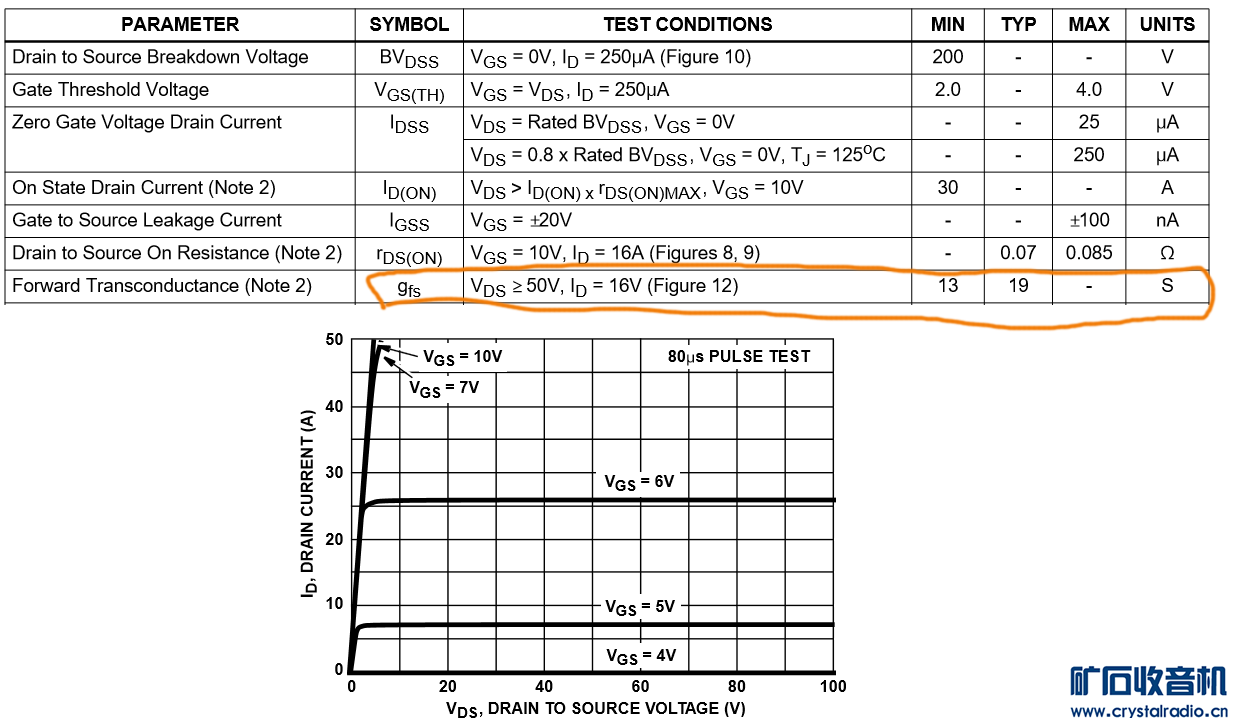

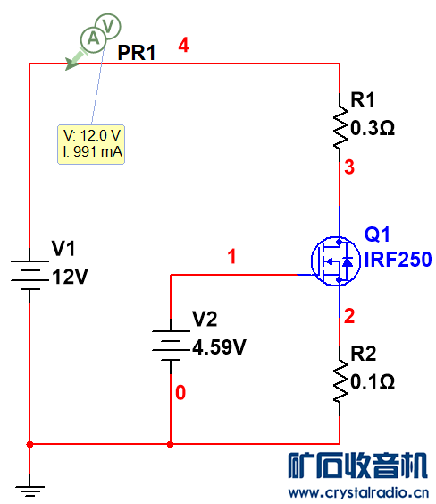

电真空管和场效应管都是压控电流器件,阳极(漏极)电流由栅极电压控制,
即 ΔId=g*ΔUgs
半导体三极管则是流控器件,ΔIc=hFE*ΔIb
因此,改变栅极的电压可以改变流过阳极(漏极)电流。特定的,场效应管还有自恒流特性(电真空管不清楚有没有...),栅极给定大于夹断电压、小于导通电压的一个栅压的情况下,漏极电流伏安特性如下图,可见源漏电压大于一定值后,源漏电压的变化不再影响漏极电流,也就是说自己就恒流了。
IRF250,栅极电压 4.6V 左右时,相当于一个 1A 恒流器件:
