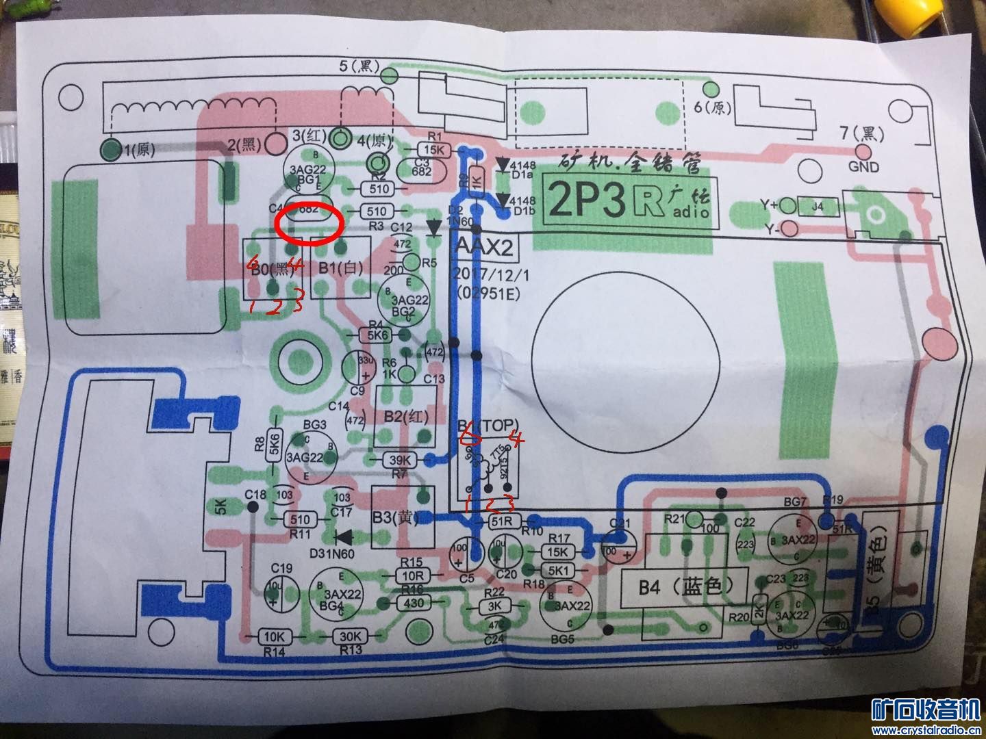

求助帖 2p3版753电路改双联为270*2问题

你是把1-2绕92圈,然后又从1-3绕97圈吗?
那表中数据的意思是1-2绕7圈+2-3绕92圈=总圈数97圈的
现在的数据 2-6为18T,1-4为7T,4-3为92T
 楼主| 发表于 2018-9-27 10:37:25 | 显示全部楼层
那表中数据的意思是1-2绕92圈+2-3绕7圈=总圈数1-3是97圈的 ...
是按照这个脚位绕制的

 楼主| 发表于 2018-9-27 10:45:57 | 显示全部楼层
爱因斯坦爱做梦 发表于 2018-9-27 10:41
正确!次级的相位要注意一下,如果无声无台调换一下线头即可正常
祝成功
次级2-6头尾调换一下  是这样吗?
发表于 2018-9-27 10:57:55 | 显示全部楼层
 楼主| 发表于 2018-9-27 11:06:01 | 显示全部楼层
爱因斯坦爱做梦 发表于 2018-9-27 10:57
是的,但震荡脚位和圈数无错的前提下防止拆线与重绕搞错次级的线头线尾而进行的试试,天线联磁棒的初级 ...
好的 谢谢

 楼主| 发表于 2018-9-27 13:13:52 | 显示全部楼层
爱因斯坦爱做梦 发表于 2018-9-27 12:35
实际电路中和你画的第二个绕接线图,7匝的那个端脚接地(即1脚),抽头的接BG1发射极电容(即4脚),92匝尾 ...
谢谢 双联已测量 是270*2双联   电路板标注的脚位是顶视图

 楼主| 发表于 2018-9-27 14:12:46 | 显示全部楼层
爱因斯坦爱做梦 发表于 2018-9-27 13:29
原配的那个一起测量下,再看一下我修改的上篇内容,试机了吗?BG1C脚的工作电流?工作电压符合?
原机配的是223p双联     bg1电流0.4毫安

 楼主| 发表于 2018-9-27 14:52:00 | 显示全部楼层
爱因斯坦爱做梦 发表于 2018-9-27 14:23
电流挺正常的,223有实际量一下电容容量是否130P+60P,测量时应该把顶上两个微调电容调最小,如果按270 ...
LTF2-3本振中周我接上看看
发表于 2018-9-27 15:01:01 | 显示全部楼层
 楼主| 发表于 2018-9-27 16:51:11 | 显示全部楼层
爱因斯坦爱做梦 发表于 2018-9-27 15:01
接上后要移动磁棒线圈位置和微调本振磁芯,调整最好在晚上来,白天信号弱,除非有强电台否则很费劲
100mm扁磁棒配270双联线圈数据是多少圈?只查到50mm的  我想重新绕制一个
