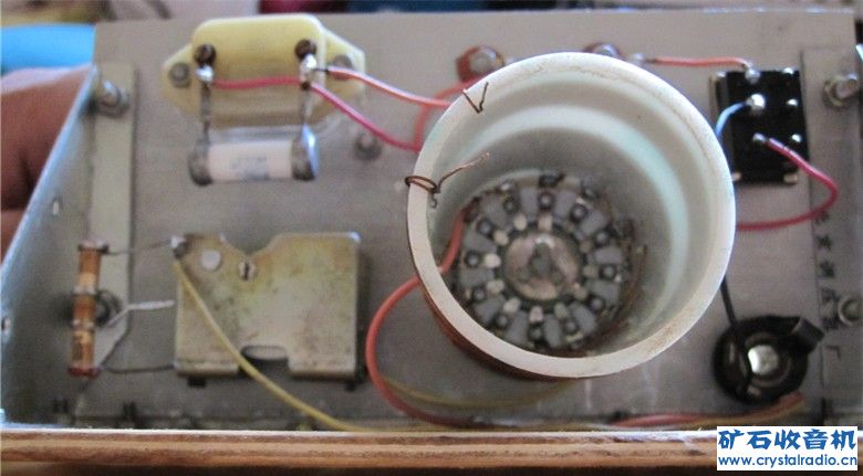

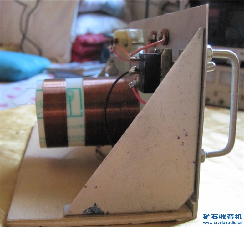

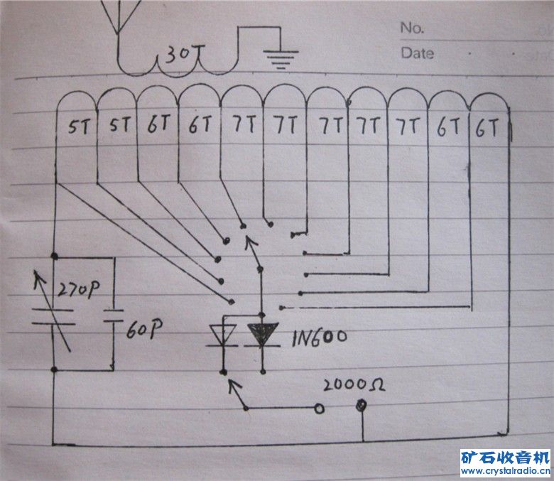

  您好!最近我又做一个矿石机,请大家看看,线圈骨架是玻璃胶瓶制作的,漆包线:0.47;矿杯是三极管帽做成,探针则是针灸针,玻璃管是碘钨灯的管,裁了一节,这个矿石机能收6个台,有的台不干净,现发图纸照片请大家看看!

用了2个二极管是并联吗?并联是否声音大?

发表于 2011-3-3 16:32:49 | 显示全部楼层
线圈如果挪个位置,效果会更好。波段开关和空气可变靠线圈过近,影响Q值。
发表于 2011-3-3 17:21:23 | 显示全部楼层
重型面板
线圈与金属面板及可变距离是应该远一些,距离过近用示波器就能看出谐振振幅明显会减小,影响矿机效率。

发表于 2011-3-3 22:15:50 | 显示全部楼层
其实初级更需要多几个抽头,次级最多三几个就够了。如果初级电感不变,谐振频率也就不变,最多只有一两个台特别大声。与次级的频率相差较大时,灵敏度和选择性都会大打折扣。
