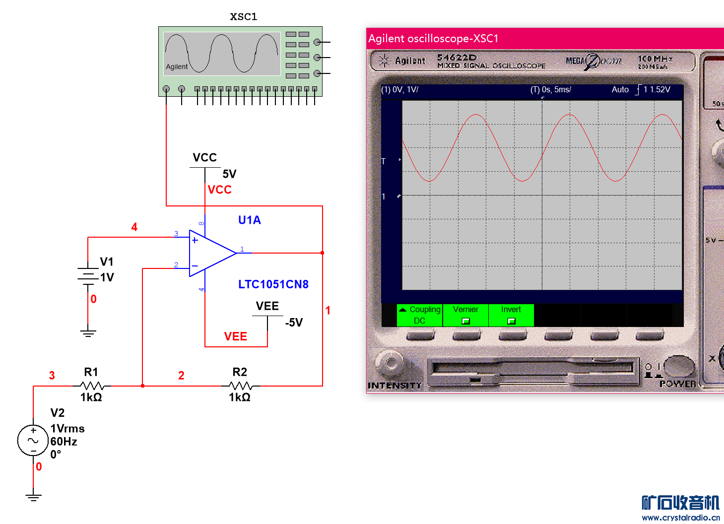

仿真没问题!至于为什么要这样供电,是因为+9V后面还要接一个7805稳压
 楼主| 发表于 2018-9-26 11:35:12 来自手机 | 显示全部楼层
如果用+ -6V的话,后面7805就无法工作了!

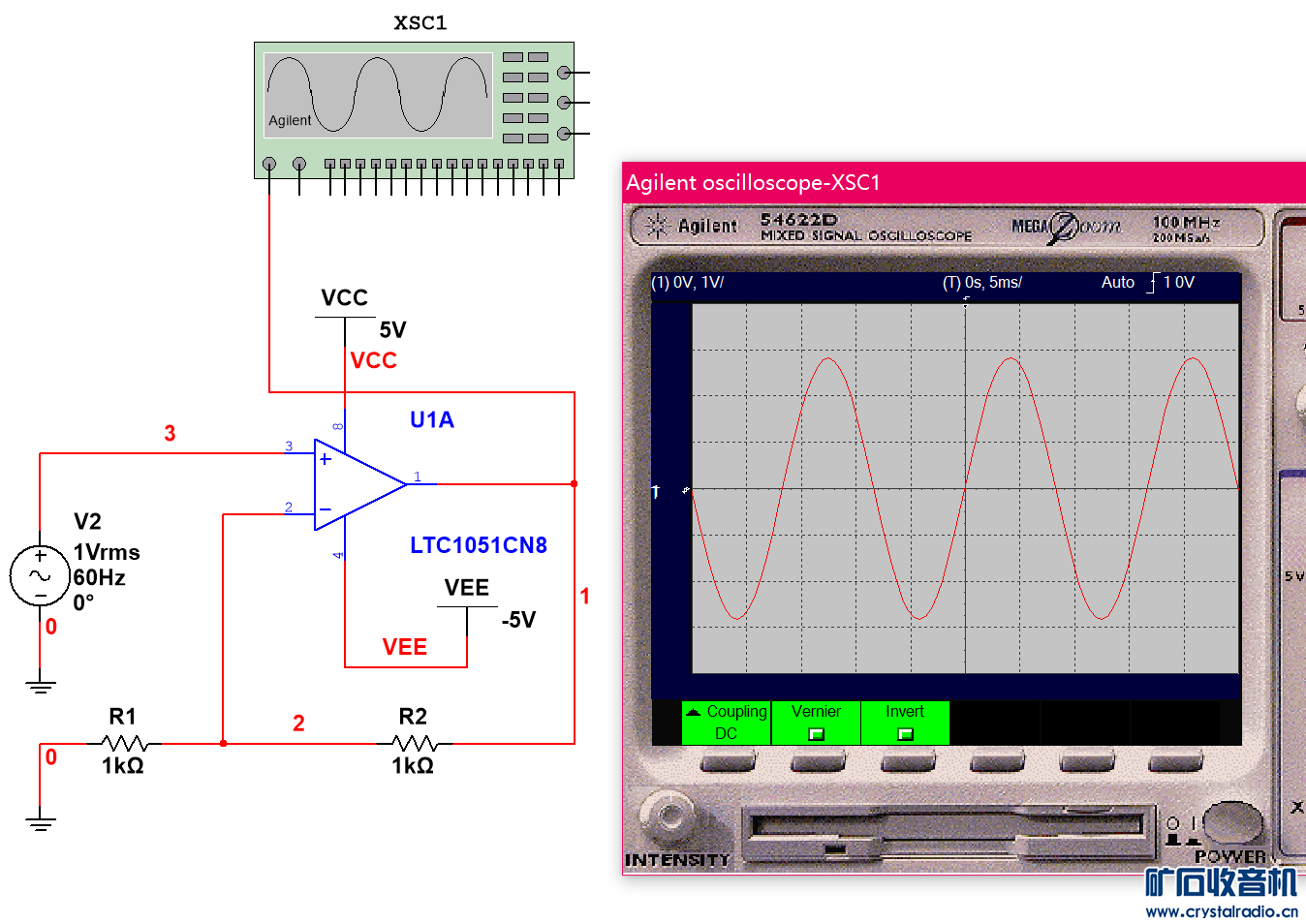

发表于 2018-9-26 17:52:31 | 显示全部楼层
这个原因和运放必须 +9V to -6V 供电没有半毛钱关系,难道就不能 7805 和 7806 都接到 +9V 上么?
至于所谓“不平衡供电”不知道谁发明的,正负电源不对称的意思吧?运放又没有伸出一个 GND 脚*里边还有个小人检测正负电源是不是(相对 GND)对称了。而且,所谓正负电源对称,也只是对运放接为反相放大器且运放同相输入端接到 GND(0V)时有意义,此时运放 Vcm = 0V,运放有较好的性能指标如图:
*仪放倒是有
如果运放(反相放大器接法)同相输入端不接到 GND(0V),则 Vcm 基本不为 0V,是否正负电源对称没啥意思
如果运放接成同相放大器,那么 Vcm 几乎不会是 0V,是否正负电源对称又有何意义呢?
最极端的,就是运放“单电源”供电,负电源直接接到 GND(0V),运放不一样好好工作着 比如我们做一个电源,用 TL431(2.5V)做参考,运放接成同相放大器,运放单电源供电,-Vs 接到地(0V),+Vs 接到 +5V,你觉得运放会觉得自己不平衡么?
