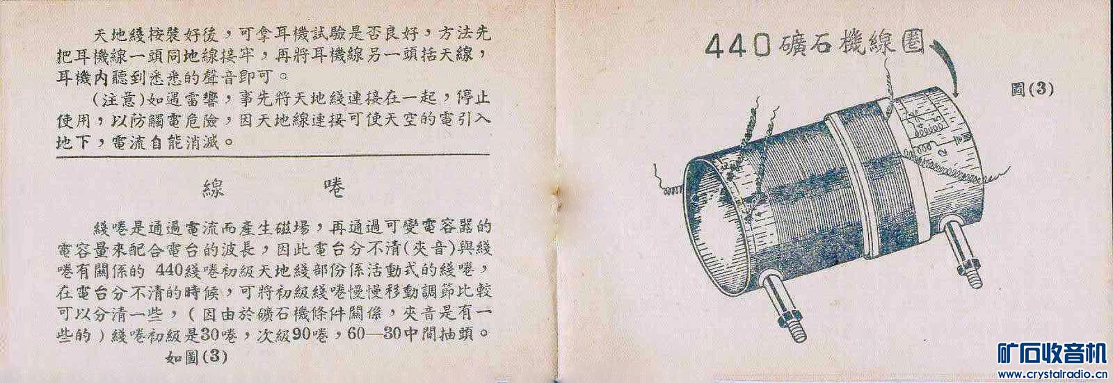

发现高乐牌矿机没有旁路电愹

发表于 2018-10-24 11:05:34 | 显示全部楼层
不错不错,照这个图做一个
