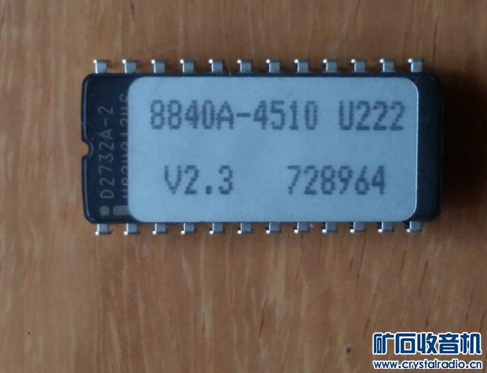

求援福禄克8840台表存储集成一只
发表于 2018-9-26 07:05:38 | 显示全部楼层 |阅读模式
求援8840存储集成块,靠近电源插头那个,U222,V2.3版本

发表于 2018-9-28 10:51:28 | 显示全部楼层
贴这张纸是因为这是一个紫外线可擦可编写存储器
型号是D2732A  4K X 8 EPROM 并且是只读存储器 所以里面有资料程序
买一个新的也不能替换
 楼主| 发表于 2018-10-2 21:55:37 | 显示全部楼层
集成块已找到,机器基本好了,还有6项自检不过,电阻测量部分有点问题。
补充内容 (2018-10-3 00:20):
已搞好,更换了U403,自检通过,电阻档正常
