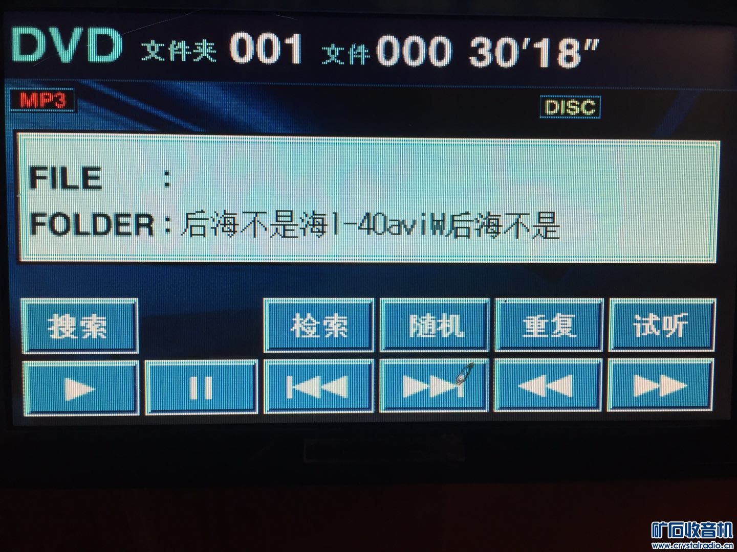

说正题,从坛友处淘到一台大屏dvd车机,试机收音良好dvd机芯不吃碟。窃想不是硬件问题,大有可能是微型开关或机械部分运转不灵,接触不良。这些部分很难下手。受坛友水洗光头的启发,我就来个水洗机芯。
  半盆清水,漫过机芯。
  两勺洗衣液搅匀。
  浸泡数小时。
  拿出,清水冲洗数遍。
  自然凉晒数小时。
  比洗菜简单的多
   装机,试机。碟片进出顺畅,读碟良好。
和坛友共享,有性趣的不妨一试
 楼主| 发表于 2018-9-25 14:38:55 | 显示全部楼层

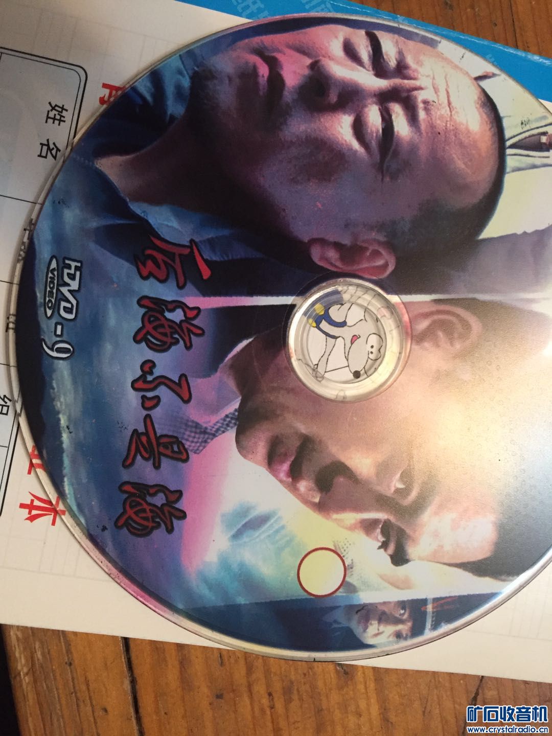

请教坛友:第三幅图片是机器读取第四张图片dvd显示的画面,显示是mp3却不能读片内容,不知道为什么请指教。
发表于 2018-9-25 22:51:38 | 显示全部楼层
其实DVD9本身就是压缩的,清晰度也只能看而已

巴比特罗尼 发表于 2018-9-25 23:22
前一阵风行的所谓DVD-9是非标的,是把VCD标准清晰度的节目放到DVD碟片上去,称之为压缩DVD, 虽然可以将整 ...
你说的是HDVD-9吧?标准的DVD-9其画质是不错的,非LD、VCD可比。当然,比起蓝光DVD要差一些。
現在不是清晰度问題,而是根本不读碟

发表于 2018-10-11 04:33:47 | 显示全部楼层
dongshwfang 发表于 2018-9-27 08:14
現在不是清晰度问題,而是根本不读碟
这不是你的机的问题,大部分DVD机不能读取这些非标DVD,
 楼主| 发表于 2018-10-11 08:42:00 | 显示全部楼层
谢谢版主,明白啦
