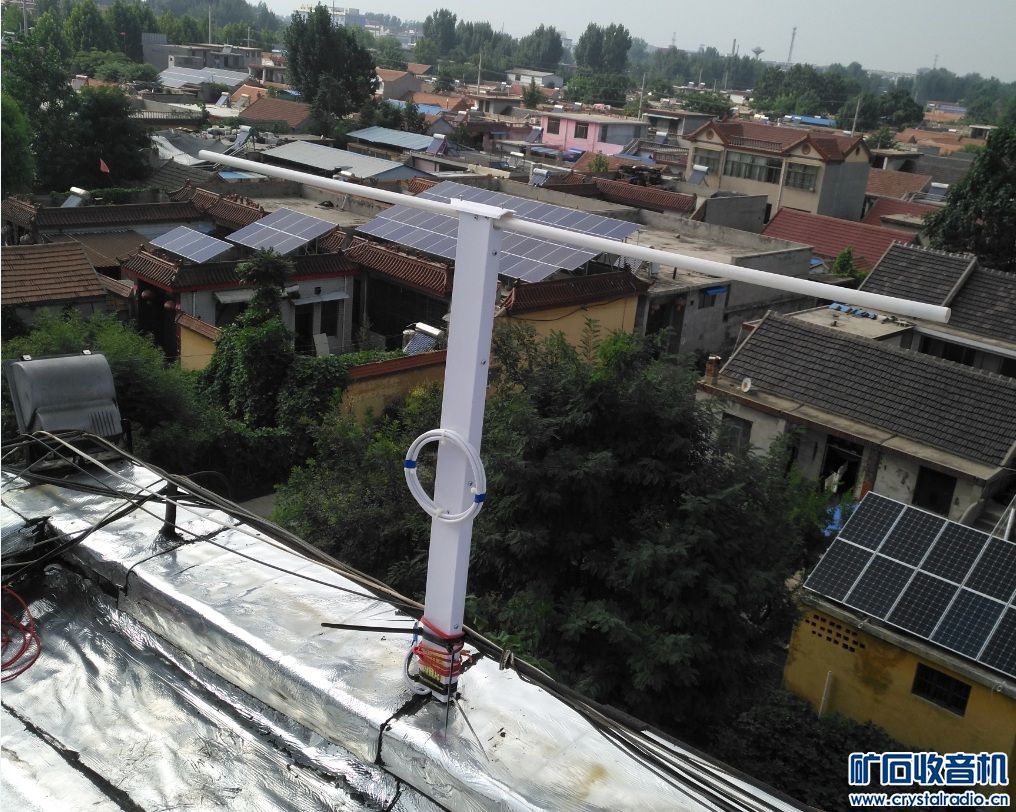

用自制的水平FM天线,可以接收40多个比较清晰的调频台,还有信号弱的都乎略了。
