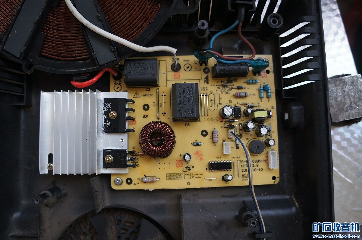

一台美的电磁炉出现故障,开机长滴一声,所有的灯亮一下,风扇不转,机器就没动静了。这时按电源键开机,灯亮,连续滴滴声,各档可调,风扇不转,不加热。关机,灯灭,可是风扇一直在转停不下来,最后拔电源。

报警声的长短就是故障码。
发表于 2018-9-24 23:29:49 来自手机 | 显示全部楼层
检测线盘和功率管的感温电阻是不是有问题,

做工不像美的。。
 楼主| 发表于 2018-9-26 15:44:43 | 显示全部楼层
szshly 发表于 2018-9-25 17:44
做工不像美的。。
火眼金睛!谢谢关注。刚才又仔细看了看,发现风扇是2010年的,这个板子是2014年,应该是换过板子。已经买板子了,准备再换一次。
发表于 2018-9-26 17:02:29 | 显示全部楼层
咋 感觉做工一般,不像牌子货
