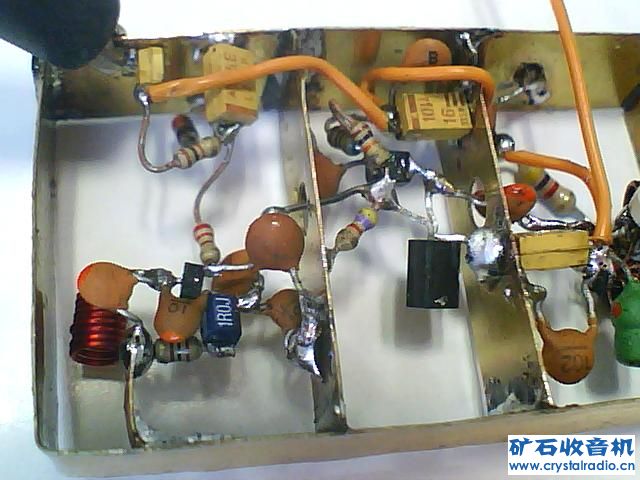

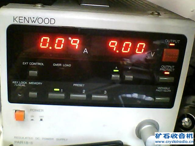

这段时间经常见到朋友们制作发射机,偶尔兴起也做了一个,经过几晚调试初见效果。
详细过程元件图纸编辑中请稍后---------------

 楼主| 发表于 2011-3-3 09:02:33 | 显示全部楼层
晶体管一共有3个2SK508、2SC3355、2SC2053.
[ 本帖最后由 新无线电 于 2011-3-3 11:41 编辑 ]

孙哥也玩这小东西了,板子布局很好,上个原理电路图看看

 楼主| 发表于 2011-3-3 14:43:05 | 显示全部楼层
原理图已经编辑了,参数也根据实际使用的标注了。由于没有专业绘图软件,只能用图画板制作很费劲。
没搞太大功率,容易干扰广播。即使现在收听率不是很高,没有多少人听广播。
目的只有一个,在耗电量极小的状态下实现较远距离的信号传播。
这个电路频率稳定性还不错,如果压控振荡器能保持恒温环境频率漂移很小,用对讲机接收时只在2-3个12.5KH步进之间。由于最初为了功率管散热把功率管贴在铜屏蔽上导致了温度传导到振荡器一侧导致频率漂移。长时间恒温后几乎没有太大漂移。始终保持在101.900M左右。

发表于 2011-3-3 15:35:50 | 显示全部楼层
发表于 2011-3-4 13:20:52 | 显示全部楼层
很专业,输出匹配和滤波,是自己计算的数值吗?

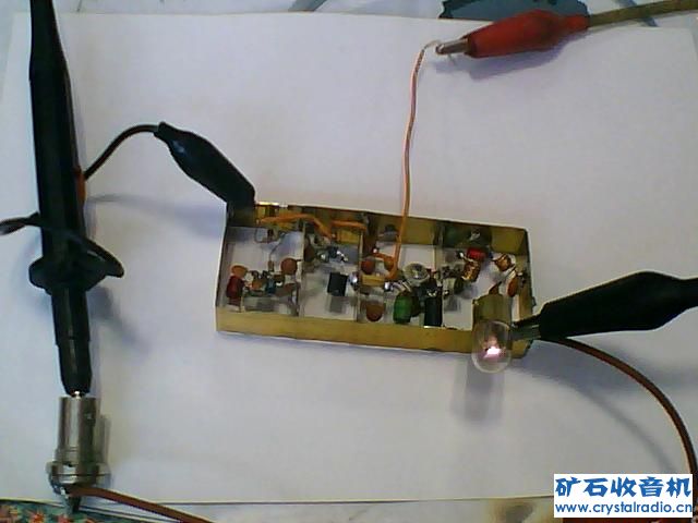

回复 1# 新无线电
    请问第一个图中的小灯泡是多少伏特的?

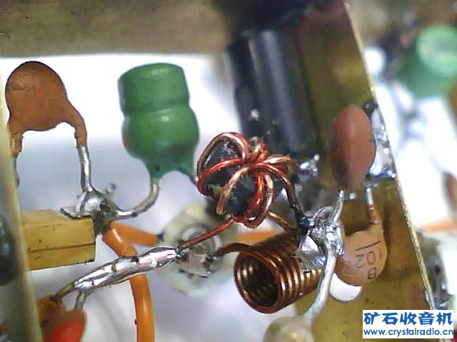

新无线电 发表于 2011-3-3 09:02
    2053很好用的 用起来比较容易成功,增益高!玩那么久的发射,我还是第一次用2053,汗  要不是那BLT50挂了,还真不舍得用!  BLT50也不错,就是整不好了会自激,整好了很爽!
发表于 2012-1-19 11:03:02 | 显示全部楼层
装配不错,这个应该叫什么焊法?不是死虫吧!
 楼主| 发表于 2012-1-19 13:35:59 | 显示全部楼层
回复  新无线电
    请问第一个图中的小灯泡是多少伏特的?
ka2209 发表于 2012-1-18 22:58
    6.3V0.15A
 楼主| 发表于 2012-1-19 13:37:00 | 显示全部楼层
L北斗 发表于 2012-1-19 11:03
