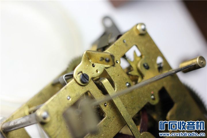

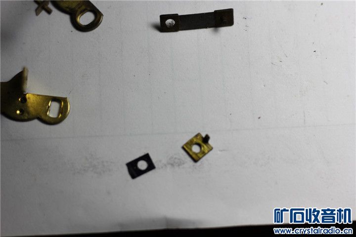

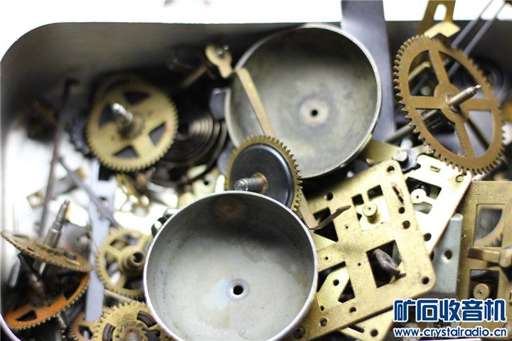

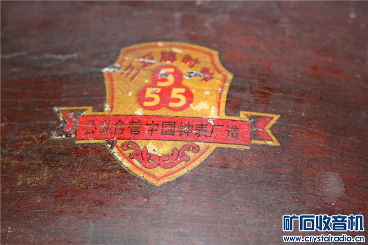

  这只台钟是上个世纪六十年代初,公私合营中国钟表厂制造的“555”牌15天机械台钟。台钟品相不好,历经岁月沧桑打开台钟后盖,看见台钟摆簧断裂,卡夹板弯曲变形,棘爪压簧断裂残条。

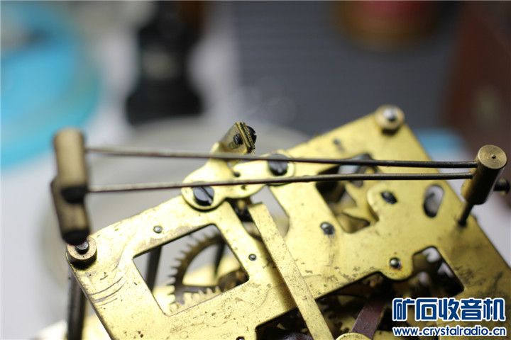

  分解机芯,更换新的摆簧和棘爪压簧,清洗机芯,重新调试台钟恢复正常计时打铃。

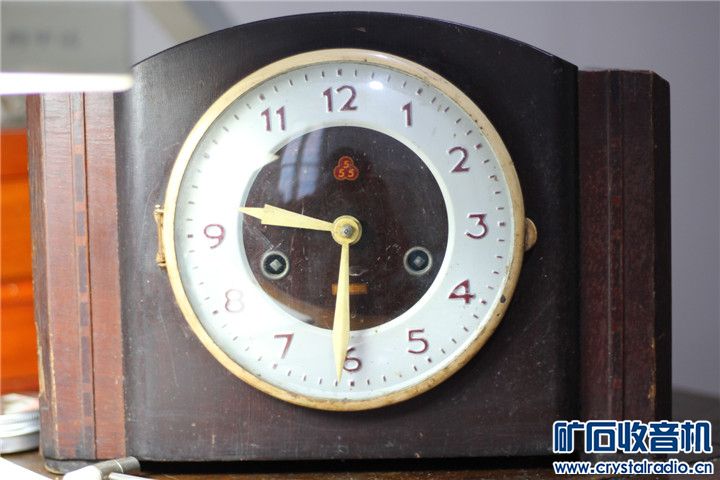

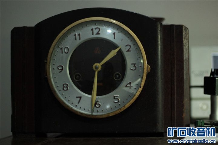

  听见修复好的台钟发出悠长动听的打铃声,心中感到温暖又被自己感动,特赋诗一首以表情怀:
         历尽沧桑谁堪怜,修复调试听音弦。
         涤净尘垢貌如昨,悠长钟声响人间。
