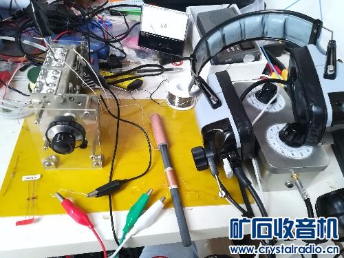

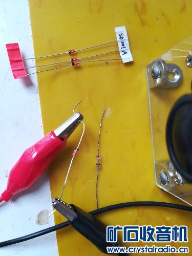

几周前去老虎哥01老师(史老师)家做客,临别前史老师送给我很多矿机元器件,其中就有高RD值二极管SD101A,他自己没空测试,叫我带去玩玩,接下来的几天我也一直在加班,今天中秋在家休息,终于有时间玩了,之前也拜读过李版的大作《实验:不同RD值的二极管对调谐回路影响的差别》,也想直观比较RD值不同的二极管对矿机的影响,于是拿出来搭了个双回路磁棒矿机,用它跟我的绿色玻壳二极管1N34A比较,没想到效果很明显,多收了二个弱台,一个是上海曲艺广播(1197khz),这个台原先我住市区的时候收到过,后来搬到郊区就收不到了,我以为是距离远导致信号太弱收不到,没想到这次又出现了,还有一个就是上海第一财经广播(1422khz),这个台以前从未收到过,这次收到了。至此,我用10米电台线做天线,阳台铁栏杆做地线总共能收到6个台,且都能听清。

旁边绿色玻璃壳的是1n34a

SD101A的正向压降多少?你用多大的负载?

有电路图并标上参数就好了
没测正向压降,负载是kpb-02变压器,输入200k档,输出舌簧耳机~
发表于 2018-9-23 20:01:22 | 显示全部楼层
使用高Rd二极管检波最好配用有200K阻抗的仿T725或KPB-02耳机变压器。

是的,个人感觉谐振回路负载越轻,回路q值越高,响应灵敏度和选择性也会提高~
你说的是有道理的,也是可以采用的措施,就是在阻抗不完全匹配的情况下,让负载偏轻一些,就是负载阻抗偏大一些,这样实际上就是耳机阻抗采用或设计上比实际匹配阻抗偏大一些,这样调谐电路的负载轻了,灵敏度和选择性就可以提高一些。这种情况无论在弱信下还是强信号情况下都有效果。相反,负载阻抗不匹配时,如果阻抗偏小的,负载偏重的情况下,灵敏度和选择性等反而要下降,效果变差
