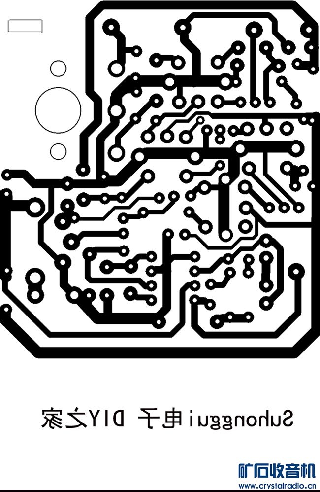

这种安装好的套件收音机,我也买过。个人觉得还是很划算的。可惜磁棒短点。要是能安装100mm或更长的磁棒,效果应该能好些。

这是一个很普通的收音机套件,这么短的磁棒,达到信噪比要求的灵敏度很难做到小于1mV/m,收音机的灵敏度指标是在一定信噪比的条件给出的,高灵敏度和低灵敏度有没绝对的界限,在我自己的定义中应该是小于0.5mV/m才算高灵敏度。

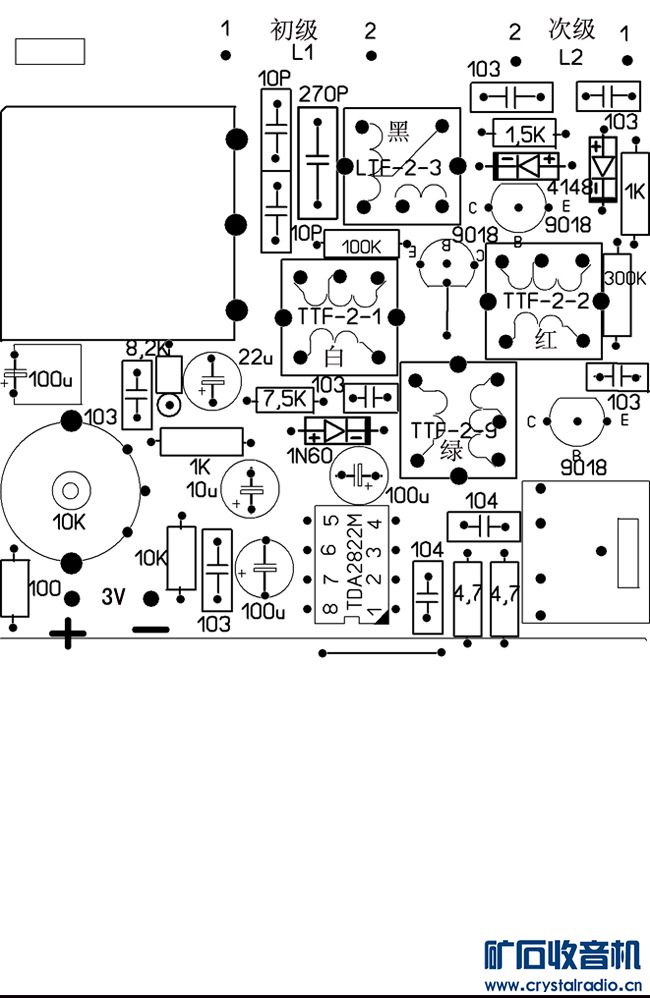

我初次安装这种套件,已经是15年以前了。感觉效果还可以,本地几个强台都能清晰收听。灵敏度就没有和其他收音机比较,不能下结论。套件给的偏置电阻,大多与实际选用的有差距。直接装用比较费电,但保证能响。最好是遵循过去的习惯,用100k电位器串联10k电阻小心调整为上。

德生的2P3灵敏度能否达到1mV/m,没有实测不敢断言,但是要比此套件灵敏度高一些,选择性也要高一些,因为在都是一级变频两级中放的条件下,他的磁棒比此套件长,一只陶瓷滤波器要比一只中周选择性好。当然每只收音机的实际灵敏度跟他的晶体管的质量有关,还跟调试有关。只能从零件的配置上凭经验判别。七八十年代的海燕T322晶体管台式收音机,也是一级变频,两级中放,磁棒长140毫米,初级线圈分段绕,标有信噪比20分贝灵敏度不劣于1.5mV/m.

自己DIY建议把尺寸做大点能装大尺寸的磁棒天线,重新调整各级参数,减低底噪。这个机器灵敏度可以,就是底部噪声太大,磁棒太小。
发表于 2024-7-1 15:28:56 | 显示全部楼层
近几年很少上论坛,今天才看到你的贴,这个收音机就是一个标准的两级中放的超外差收音机电路,虽说机芯小,但在实际使用中灵敏度相当可以,白天收到临近省的电台5个左右,晚上满刻度都是电台信号,比我买的多台德生厂家机收到的电台还要多,你可以按我的电路和元件排版制作一个试试效果。
