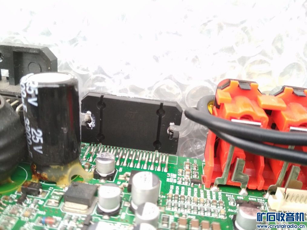

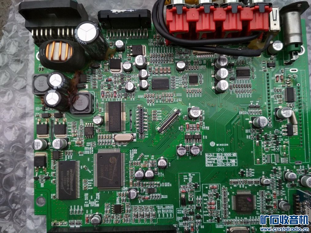

人的诉求总是永无止境的,继上次DIY后门原车喇叭提升音质后,又继续开始折腾起来,哈哈。。。。。。。本人电路是个半桶水,拆机查阅相关资料和帖子,在TDA7850和先锋PA2030A之间权衡了许久,最终选择了后者,同为场效应管功放芯片后者的输出功率高达60w比前者要大最重要的是极少有假货。前天淘宝下单昨天到货就开干了。
拆掉IC前留念一下、廉价的TDA7388功放芯片、BD8811FV音频芯片、3300uf滤波电容找了半也没看见运放山寨货缩水真厉害
TDA7388特写,字迹都看不清
热风枪温度最高风速最高半分钟不到的时间就拆出来了

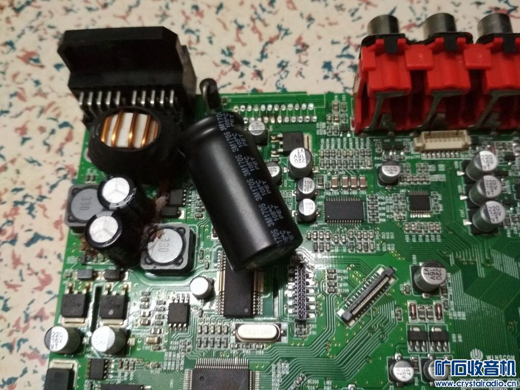

开始安装电源滤波电容红宝石极品大电容,呵呵。高度不合适只能躺着了
背面并联一个威马63v 0.47uf无极电容
配件安装好了准备装机
一次成功
其实网上有很多改芯片的帖子,本人也是临摹临摹,折腾折腾  呵呵.........谈一下感受吧,改之前高音还是不够通透低音下潜不太够比较生硬,改完后高音的很亮很通透、低音深沉富有弹性。很完美的改造。有想改造的朋友可以动手了。
