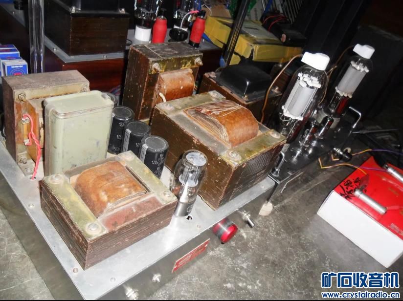

发表于 2018-10-1 22:03:12 | 显示全部楼层

 楼主| 发表于 2018-10-2 21:59:38 | 显示全部楼层
U5000 发表于 2018-10-1 22:03
我的805单端机就是用R150的高压和灯丝牛扼流圈做的电源
感谢分享。
麻烦提供一下电路图和调试方法,谢谢。
