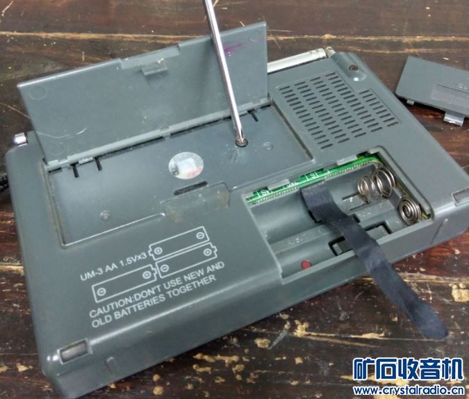

这个机器比较好拆,仅有一颗螺丝钉,拆下后用口较薄的一字起子或刀片小心撬开塑料扣件就将前盖盒后盖分开了。注意别把塑料壳撬出太多痕迹了,影响美观。测量电路板上电源相关点,印制板上电源电压正常。

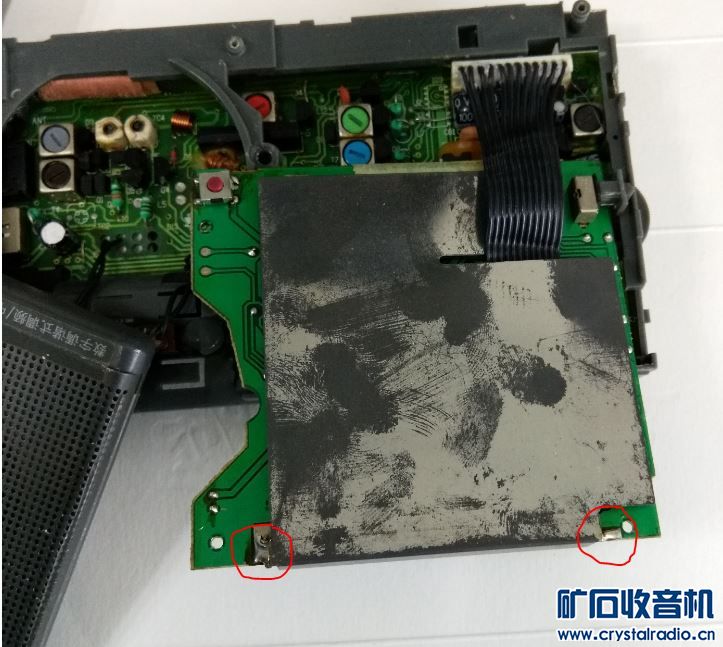

又拆,主控板不拆线的情况下能翻过来,有块屏蔽铁皮不好拆,红圈处被焊接在了电路板上,取的时候小心别弄坏覆铜箔。

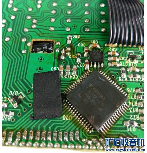

看到两个谐振电容了,C84和C85,用全新的换上。拆的时候可以用烙铁头少许蘸些焊锡,在烙铁头上还有松香冒烟的情况下同时接触贴片电容的两个焊点,这个贴片电容有胶粘在电路板上的,烫化两端焊锡的同时用尖嘴镊子推一下电容就取下来了。
换上后用棉签蘸无水酒精清洗掉松香,比原装的电路板还好看,呵呵。装好机壳,安装上电池,不显示,看来还是慢慢等晶振到了再弄吧。
