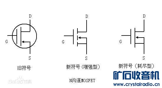

求问,我们用的3DQ在线路图中应该画成图中的哪一个?
发表于 2018-9-20 16:35:41 | 显示全部楼层 |阅读模式
如题,网上查看资料时看到的,不敢确认应该是哪一个,发坛上求教,哪位老师帮讲解一下,谢谢啦!
发表于 2018-9-20 17:04:41 | 显示全部楼层
3DQ因为是双栅极,所以有四只脚,只要第三个符号图上增加一个G极就可以了。所以,上面三种都是单个栅极的,所以都不能算对。
发表于 2018-9-20 23:15:02 | 显示全部楼层
按图3耗尽型来画。
 楼主| 发表于 2018-9-21 07:05:23 | 显示全部楼层
llllllxing 发表于 2018-9-20 17:04
3DQ因为是双栅极,所以有四只脚,只要第三个符号图上增加一个G极就可以了。所以,上面三种都是单个栅极的, ...
谢谢啦!
