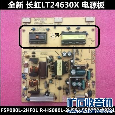

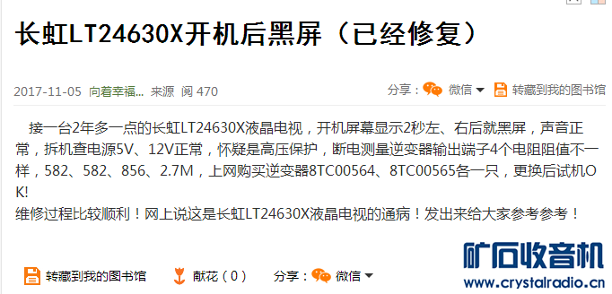

本人是小白  朋友的一台长虹LT24630X  现在故障是开机有蓝底白字的提示语画面正常  维持1, 2 秒就黑屏了   没有了背光  接机顶盒用手电筒可以看见画面 声音正常  遥控也正常  就是没有背光   请教高手是哪里出问题了  严重吗  谢谢

 楼主| 发表于 2018-9-19 10:46:49 | 显示全部楼层
关键我是小白  无从下手  是在这个电源板上吗
 楼主| 发表于 2018-9-19 10:49:07 | 显示全部楼层
谢谢  若确定是电源板故障就直接换板子了
发表于 2018-9-19 10:49:26 | 显示全部楼层
是的,上半部分就是背光电路
发表于 2018-9-19 10:50:03 | 显示全部楼层

 楼主| 发表于 2018-9-19 10:55:48 | 显示全部楼层
谢谢指点  关键我不会   若能确定是这个原因  我就换整块电源板了
 楼主| 发表于 2018-9-19 10:58:16 | 显示全部楼层
mlhaiou 发表于 2018-9-19 10:54
看看电源板电容有没有怀孕的
有两个鼓包的  35V1000uf  我已换了
 楼主| 发表于 2018-9-19 11:01:44 | 显示全部楼层
“您可以自检一下,PS-ON接5v,BV-ON接5v,如果有背光亮,液晶启动,就证明电源板和高压都是好的,就主板坏了。”   这是X宝卖家说的
