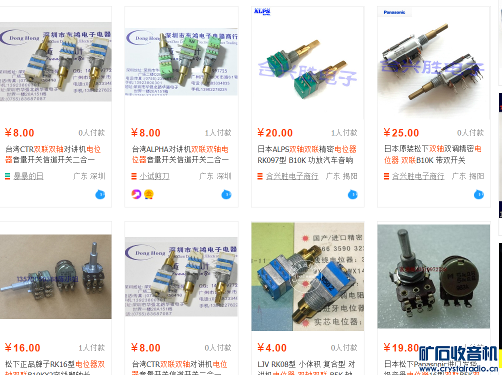

淘来的松下VP8911A和VP8920B扫频仪,因为都受过撞击,面板上的电位器转轴严重弯曲甚至断裂,由于这类电位器为双联双轴,一个顶两用,很难用普通电位器更换。淘宝真好,花了几个小时搜索联系,终于找到了类同的产品,只是细轴原来是3毫米直径,买来的是3.5毫米,只好对旋钮扩孔,圆满的修复好扫频仪!

你在淘宝输入“双联双轴电位器”就可以搜索到类似的。https://item.taobao.com/item.htm ... &_u=jb87bc5c7e7
