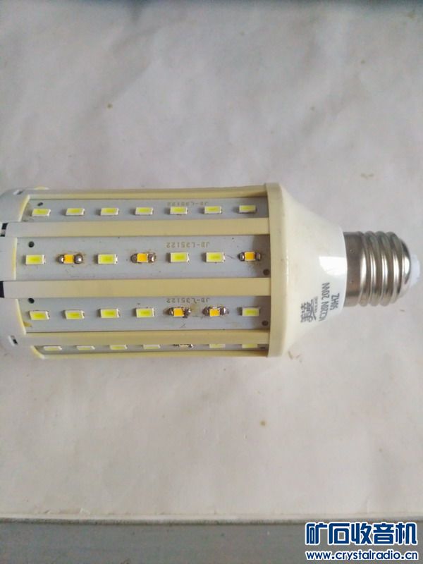

捡了1个LED灯,检查坏了13个贴片LED,正好有就更换了,也是以前其它灯上拆的,修好还真亮。

发表于 2018-9-19 09:19:06 | 显示全部楼层
黄的白的都有,
发表于 2018-9-19 10:27:33 | 显示全部楼层
不是一个规格的灯珠,估计用不太久。
发表于 2018-9-19 10:33:50 | 显示全部楼层
原电路有缺陷,估计用不了多久~~~~
发表于 2018-9-20 08:44:12 来自手机 | 显示全部楼层
原灯珠是5730,功率0.5w你换上的却不是,很容易坏。
发表于 2018-9-22 17:58:16 | 显示全部楼层
电流调到70毫安,你后加的发光管是70毫安的
发表于 2018-9-23 08:42:24 | 显示全部楼层
捡来的灯换过,没几天就坏了。自己家的LED灯也是,新灯寿命不长坏了,换颗LED,没几天又坏了。然后不再买LED灯,还是用节能灯,寿命很长。
发表于 2018-9-23 08:43:56 来自手机 | 显示全部楼层
呵呵,是你不懂它,灯珠功率不一样。
发表于 2018-9-23 08:46:16 来自手机 | 显示全部楼层
你可以淘,5730灯珠就不易坏了。还有你焊接得不到位,灯珠有三个点两头是供电,中间是散热,中间你没焊接怎么散热?
发表于 2018-9-26 16:12:01 | 显示全部楼层
LED损坏,大都是因为散热不好烧坏的。
发表于 2018-9-26 16:41:52 | 显示全部楼层

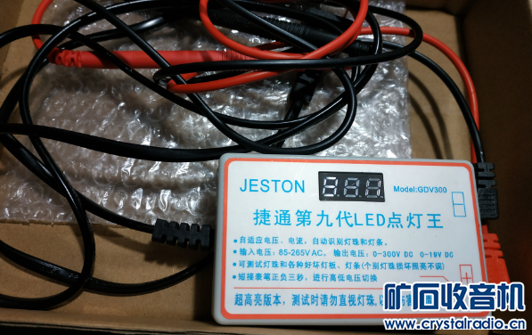

发表于 2018-12-5 13:19:13 | 显示全部楼层
怎么查灯珠是好的还是坏的啊
发表于 2018-12-5 13:33:52 | 显示全部楼层
xzf12 发表于 2018-12-5 13:19
怎么查灯珠是好的还是坏的啊
俺用的是这个:
发表于 2018-12-5 14:31:07 | 显示全部楼层
