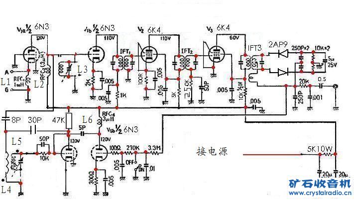

计划;
       1,将两个滤波电容改成小体积移到底盘下面,腾出的位置加电子管和中周,输出变压器也移到下面合适位置。
    2,调幅段只保留一个中波。
    3,电路采用以下二个电路其中的一个,请各位老师斟酌下哪个好点。
    4,电源变压器功率可能不够,实在不行就换牛。
发表于 2011-3-2 15:19:58 | 显示全部楼层

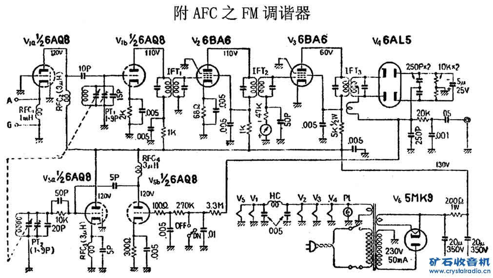

你这图一电路修改过的,
电路采用图一电路,好点,[我两个电路都做装过,]图一电路灵敏度比图二高多了。用这个电路吧:

谢谢老师对我的指点,你是调频高手,得多向你学习。你推荐的电路上的管子我没现成的,只准备了图一的原件,等装成功了,有经验了再试。
     另外再问一下,电容用瓷片电容行吗?对阻,容元件的精度高吗?装调频有什么要求?

九月风老兄你好,不要称我老师,在坛上都是同学,也不是什么高手,多做了几个电路而已,共同研究研究玩好胆fm机吧,管子完全可以用国产的,6AQ8=6N11或6N3,6AU6=6J4或6k4,6AL5=6H2,整流胆可用6Z4。电容用瓷片,电阻用普通的都行,精度不用太高的,装调频机最好有频率计,调试方法坛上有很多文章了。

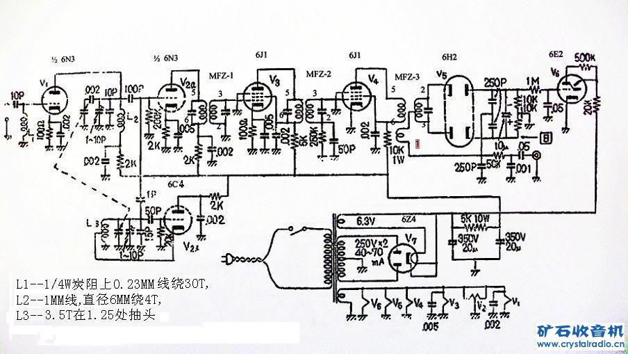

既然电子管能用国产管代替,就用你推荐的电路。我看电路还简洁。那几个自制电感线圈的绕法能否给我说一下。

线圈的绕法简单,用0.8mm的漆包线在5mm的电钻头上密绕3-4圈,后适当拉开[要看你用的空气连多大容量],20p的3圈,18p的4圈。调整时拉开或合拢间距。
