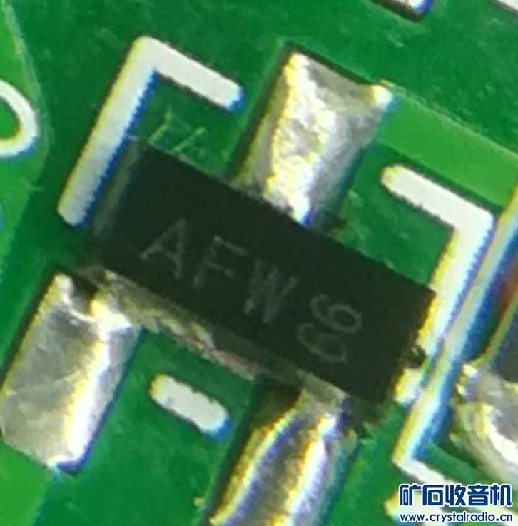

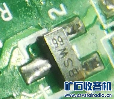

求助:丝印AFW和BSW的sot23封装的管子是什么管子呢?如图所示

这个应该是NXP的三极管 有没有渠道可以反查到
发表于 2018-9-25 12:18:24 | 显示全部楼层
AFW是美信的MAX6838XSD0,单片机复位芯片
BSW 疑似NXP的2PB709AS , PNP管 (W: 产地中国)
发表于 2018-9-25 13:22:20 | 显示全部楼层
MAX6838XSD0丝印是AFW     但 封装是SO70-4
        MAX6381XR23D3丝印是AFW  封装是SO70-3
 楼主| 发表于 2018-9-25 17:17:54 | 显示全部楼层
是这样的 都是sot23
 楼主| 发表于 2018-9-25 17:18:44 | 显示全部楼层
afw  bsw   都是sot23
发表于 2018-9-25 20:02:49 | 显示全部楼层
感觉贴片元件的丝印非常乱,各个厂自己搞自己的,想要查到标准型号有一定难度。建议楼主结合整体电路结构来判断是什么管子。
