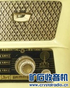

发表于 2018-9-17 14:27:53 | 显示全部楼层
66B-1收音机中波段有可旋转磁芯天线(度盘右下方小钮):

 楼主| 发表于 2018-9-24 09:39:16 | 显示全部楼层
多谢,知道了。我以为有很大区别。
