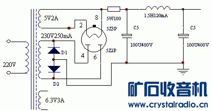

一个单电源的变压器,想用来做胆前级,6Z4是双电源整流,求个电路,单电源的用6Z4整流。   谢谢了。

发表于 2018-9-16 21:48:28 来自手机 | 显示全部楼层
加两个硅二极管做成桥式整流接法即可。6Z4等于半桥

发表于 2018-9-16 22:37:57 来自手机 | 显示全部楼层
全桥换2个臂就行了

发表于 2018-9-17 10:29:34 | 显示全部楼层
用晶体管整流,6Z4缓冲
发表于 2018-9-17 11:14:17 | 显示全部楼层
arcdun 发表于 2018-9-17 10:29
用晶体管整流,6Z4缓冲
嗯,这个好!我喜欢!夏天时,可能电源容量不够,还可以直接短接!省好几瓦的功耗!

发表于 2018-9-17 11:24:13 | 显示全部楼层
这个样子做,会不会因为正负半周的导通的点不一样,导致出来的波形上有毛刺。
感觉还是全桥整流,6Z4缓冲。整流桥别用4007之类的,用那个 叫什么钝化二极管,或者碳XX二极管。
发表于 2018-9-17 11:37:43 | 显示全部楼层
用2只6Z4做桥式整流呀
发表于 2018-9-17 13:37:59 | 显示全部楼层
glff9 发表于 2018-9-17 11:37
用2只6Z4做桥式整流呀
      这不行,都是共阴极,没有共阳极。
发表于 2018-9-17 14:28:26 | 显示全部楼层
来个直热胆整流,国产5Z2P整流管:
发表于 2018-9-17 17:35:24 | 显示全部楼层
大山YFS 发表于 2018-9-17 13:37
这不行,都是共阴极,没有共阳极。
是的,可以4只管子呀,或者3只也行
发表于 2018-9-17 17:39:03 | 显示全部楼层
glff9 发表于 2018-9-17 17:35
是的,可以4只管子呀,或者3只也行
      朋友,你说的是两只当然不可以,多只肯定可以。
