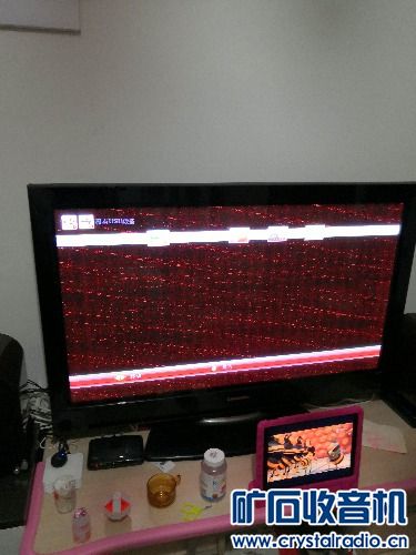

今天突然出现情况,屏幕算是斜红条纹

 楼主| 发表于 2018-9-16 22:37:13 来自手机 | 显示全部楼层
tking 发表于 2018-9-16 21:26
我好像有这电视的全套板子,破屏电视拆的
我这是屏幕问题还是板子问题呢
发表于 2018-9-17 12:17:18 | 显示全部楼层
zolo1224 发表于 2018-9-16 22:37
我这是屏幕问题还是板子问题呢
不知道,我也是碎屏机拆的板子
不过这电视功率太大,一般爱坏板子
 楼主| 发表于 2018-9-17 18:02:21 来自手机 | 显示全部楼层
tking 发表于 2018-9-17 12:17
不知道,我也是碎屏机拆的板子
不过这电视功率太大,一般爱坏板子
刚拍了一下又显示正常了
发表于 2018-9-17 21:41:58 | 显示全部楼层
zolo1224 发表于 2018-9-17 18:02
刚拍了一下又显示正常了
那把所有的排线松出来用酒精擦一次
