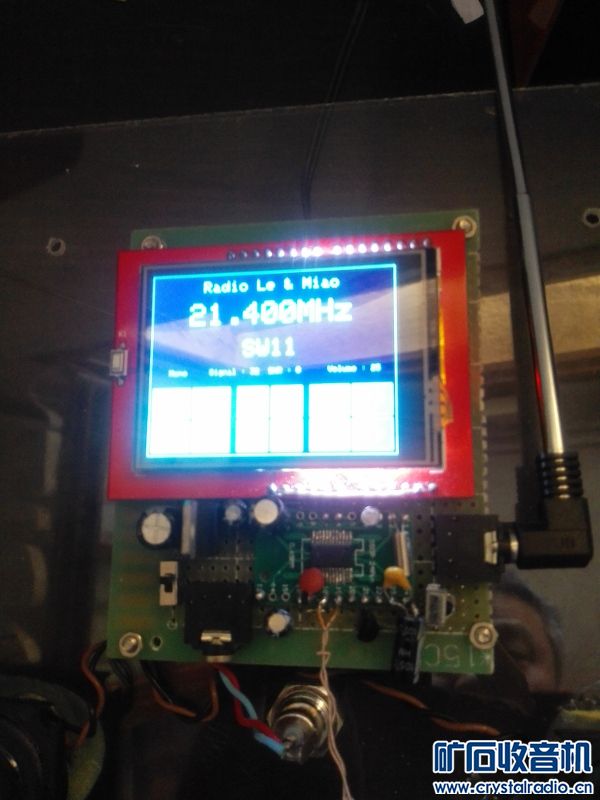

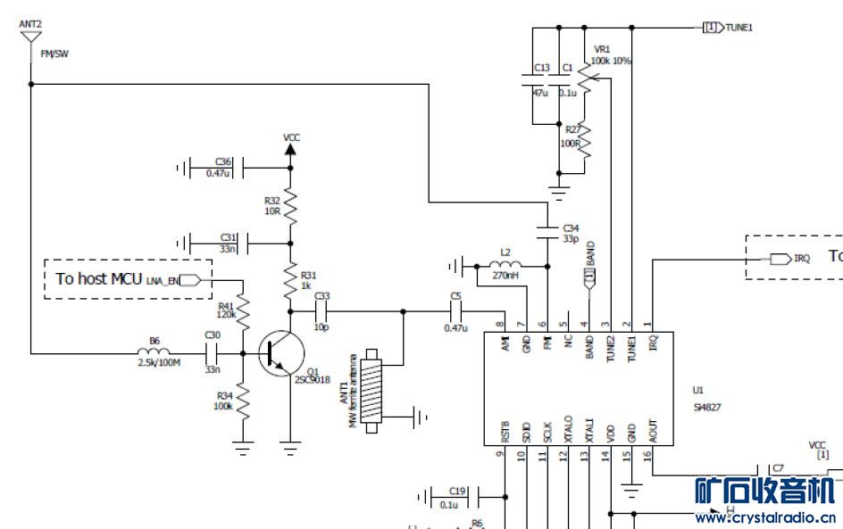

这个是个纯数字机 唯一的开关就是电源开关 我用的7805稳压给 显示器和arduino 1117给6955供电 我这里有一个si4844的官方demo 短波低噪也比较大 回头发给您照片 去噪这一块 很头痛呢
发表于 2018-9-16 15:29:00 | 显示全部楼层
sudywolf 发表于 2018-9-16 15:05
这个是个纯数字机 唯一的开关就是电源开关 我用的7805稳压给 显示器和arduino 1117给6955供电 我这里有一 ...
Si4844的官方文档资料中,FM/SW有一级外部不调谐高放接入,大概可以获得10~20dB的功率增益,这应该可以适当提高信噪比,压低本底的影响。
 楼主| 发表于 2018-9-16 15:31:59 | 显示全部楼层
照片
刚刚又试了一下 感觉比昨晚效果好 昨天是阴雨天 也许也有影响?
 楼主| 发表于 2018-9-16 15:35:13 | 显示全部楼层
longshort 发表于 2018-9-16 15:29
Si4844的官方文档资料中,FM/SW有一级外部不调谐高放接入,大概可以获得10~20dB的功率增益,这应该可以 ...
我自己这个机子也加的有简易天线信号放大 有一些效果
天线放大用低噪声管,资料中是9018,效果应该可以的。
 楼主| 发表于 2018-9-16 15:38:46 | 显示全部楼层
longshort 发表于 2018-9-16 15:36
哈,很有特色嘛。
您是说天线信号放大吗? 就在板子下部 有个9018
发表于 2018-9-16 15:44:35 | 显示全部楼层
如果有时间和精力的话,在天线放大器前再加上波段预选滤波器,那效果就更好了,不过那是以体积和复杂性为代价的,可试可不试。

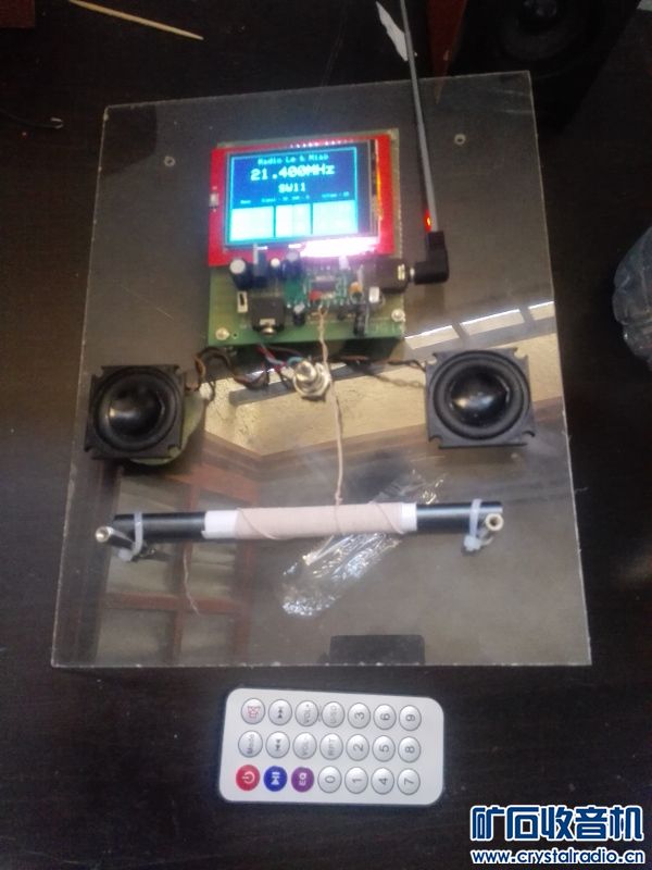

 楼主| 发表于 2018-9-16 15:46:06 | 显示全部楼层
哈,很有特色嘛。
乡下地方 买材料很贵 既然可摇控 打算做墙挂式 见笑
