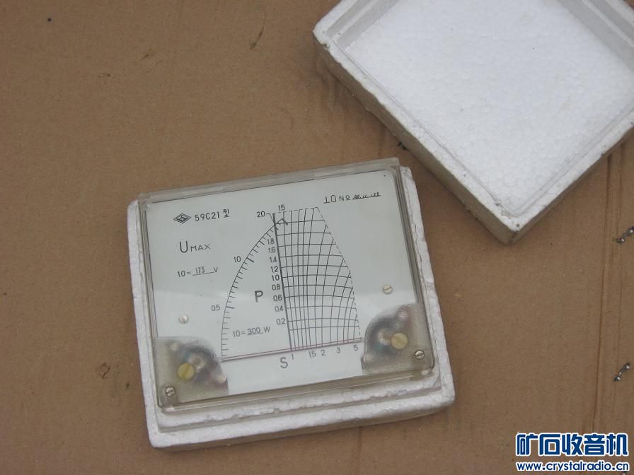

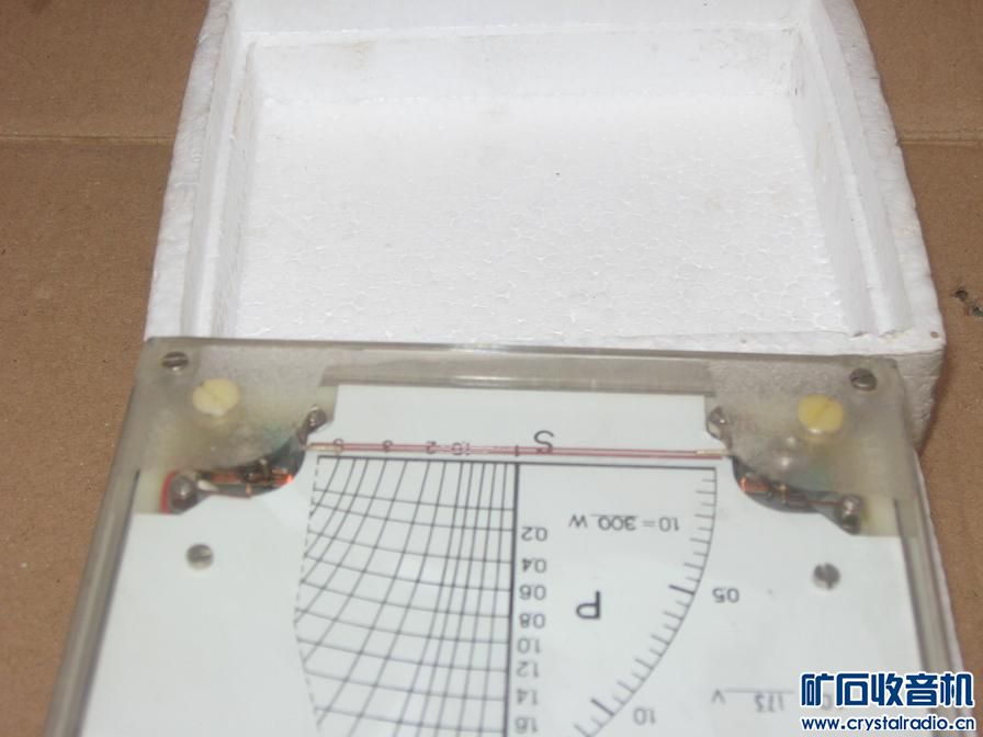

广播电台用的表头,不知道指示啥的?
发表于 2018-9-14 20:59:37 | 显示全部楼层 |阅读模式
发表于 2018-9-14 21:11:52 | 显示全部楼层
驻波表。指示发射天线的驻波比的,原则上低于1.2才达标。
 楼主| 发表于 2018-9-14 21:44:46 | 显示全部楼层
谢谢!
发表于 2018-9-14 22:35:55 | 显示全部楼层
   大功率发射机用的功率驻波比表,在额定功率下,两表针交叉垂线越接近横坐标驻波比S中的1越好,左指针指示功率,S=1是理想值。
