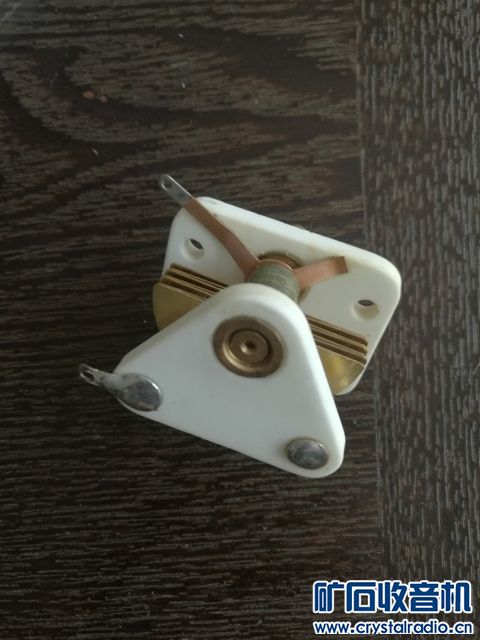

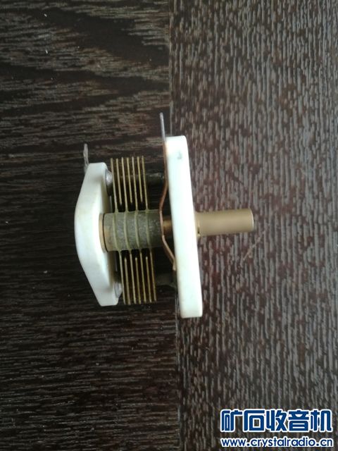

再网上淘到一个陶瓷小可变,37p,片距大,可能是用于天调的。

用牙刷沾酸清洗,逐渐去除铜绿氧化物,露出黄铜本色。

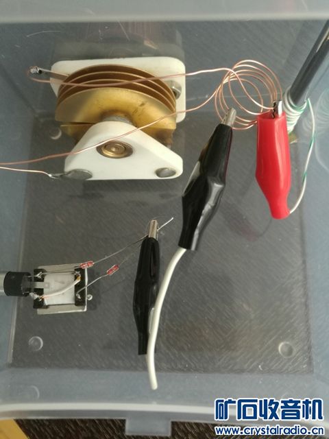

用于之前制作的调频矿机,替换有机小可变。
 楼主| 发表于 2018-9-14 16:39:39 | 显示全部楼层
焊接上调谐线圈,重新微调线圈位置,由于拉杆天线的信号是电容耦合,就接在线圈顶端。为降低LC负载,二极管接在抽头位置。调谐线圈用裸铜线,就是为了随意抽头位置。
 楼主| 发表于 2018-9-14 16:43:57 | 显示全部楼层
装好试听,选择性改善是非常显著的,很尖锐,稍微移动台就没了。看来,调频矿机对元件Q值要求更高,到处都有可能有分布电容将信号泄露或失谐,零件布局、布线、焊接都很重要。
