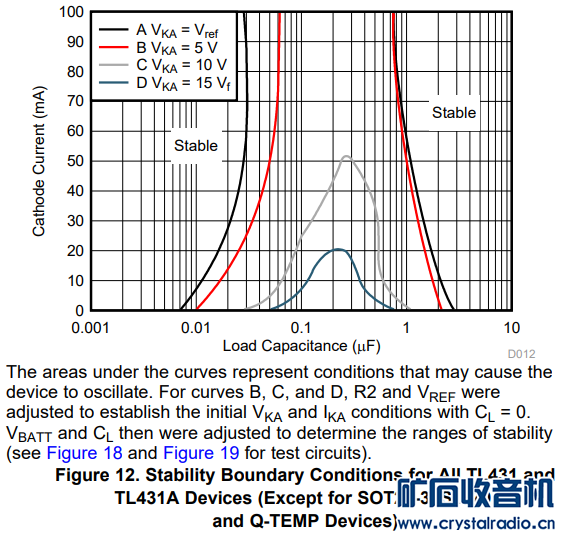

有坛友实验指出tl431后面並电容会产生振动,因为原理上说输出端是稳压器的负反馈端,並电容确实会对反馈信号产生相移,严重时产生振动不奇怪。

TL431不是不能并电容,而是要满足一定的条件。从厂方的手册来看,并的电容要么够大,要么够小。电容在7000pF~3μF之间就要小心了。

单独使用TL431,一定要考虑11楼提供的幅频特性。这种器件采用并联稳压方式,因而并联电容会给负载造成比较大的影响,轻则响应速度降低,重则发生振荡,所以一般的应用是通过外加元件将它转换成串联形式。
 楼主| 发表于 2018-9-16 08:58:16 来自手机 | 显示全部楼层
xlf0602 发表于 2018-9-15 23:31
TL431不是不能并电容,而是要满足一定的条件。从厂方的手册来看,并的电容要么够大,要么够小。电容在7000p ...
我下的pdf没这张图,收藏了
发表于 2018-9-16 10:34:24 | 显示全部楼层
小徒弟下山 发表于 2018-9-16 08:58
我下的pdf没这张图,收藏了
我是用谷歌搜到的,把下载链接放上来TL431.PDF
