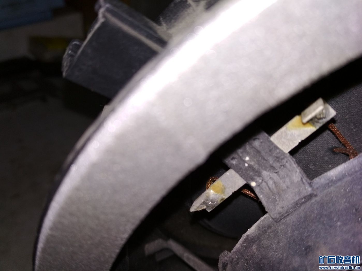

原车喇叭效果穿透力不尽人意,闲着没事改来玩玩效果提升明显,呵呵
纸盆上扎两个洞走线
背面焊接,用玻璃胶固定住线
最终完成后的效果。中低音浑厚高音穿透力强,听人声爽歪歪,美中不足把纸盆边弄破了一点点嘿嘿

刚进来还以为是拆了旧喇叭换了几个新的同轴喇叭,细看,才发现是在旧喇叭上改造成了同轴,厉害了我的哥!
难一点的是固定中间的高音喇叭,中间上胶的时候要刚刚好,多了会把音圈黏住少了会震掉

关键技术没公布,高音粘在纸盆上或防尘罩上?或是芯柱上?
 楼主| 发表于 2018-9-16 19:27:15 | 显示全部楼层
把喇叭中间掏空,做转接柱直接黏在磁铁上就可以了,我用的是粘汽车挡风玻璃的黑色玻璃胶。

对高音会有一些提升,但是主喇叭一般都是在车门下部,即使加了高音也由于位置太低而影响听感.
