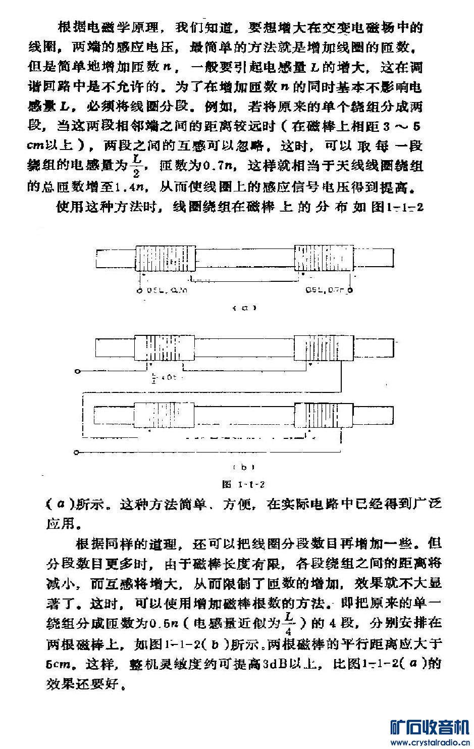

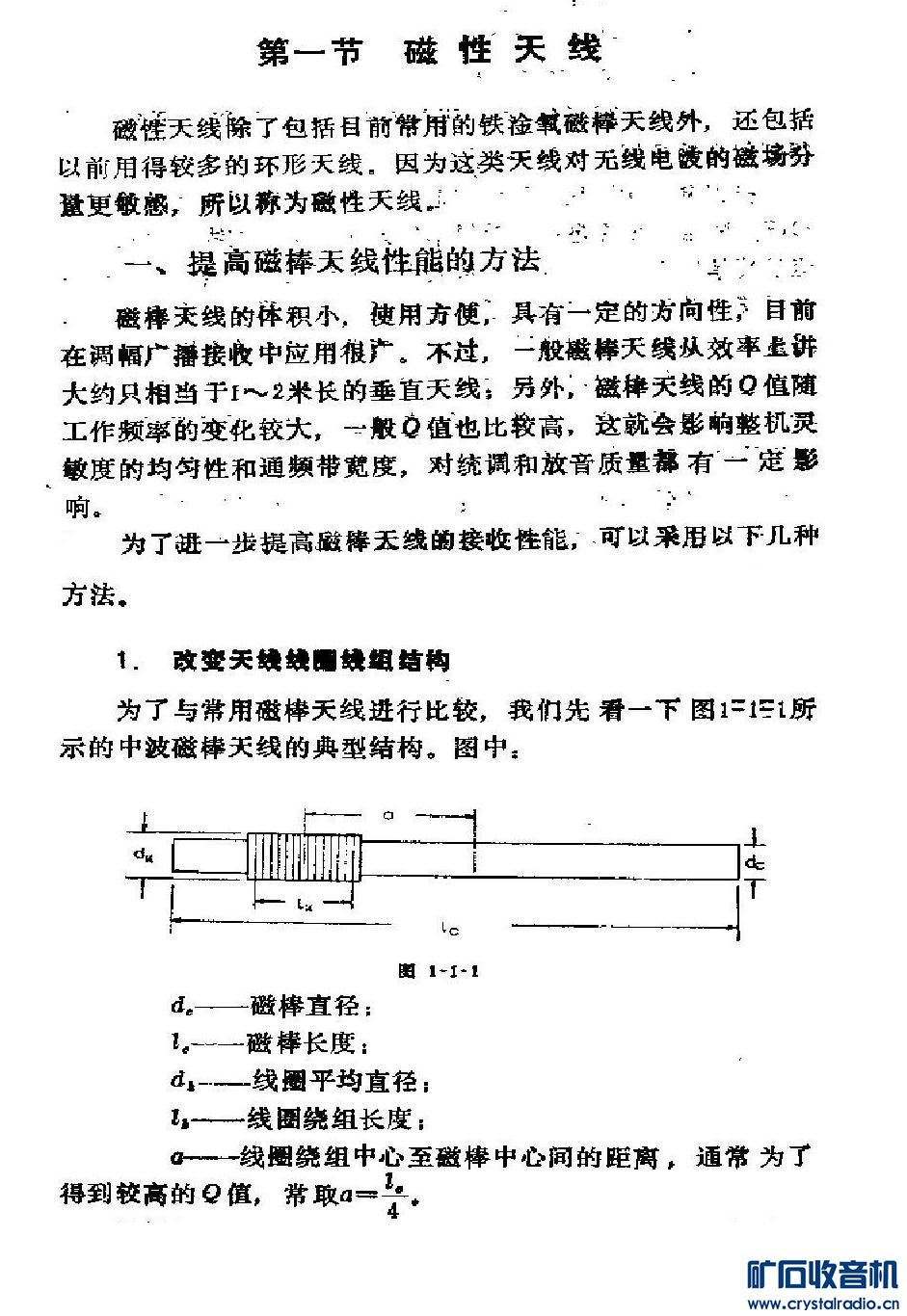

牡丹2241就是两根磁棒,线圈分四段串联,每根磁棒头尾各一个线圈。
发表于 2018-9-13 09:09:14 来自手机 | 显示全部楼层
双磁棒先做支架,两根磁棒最少间隔50毫米以上,理论上间隔80毫米以上才能取得较好的效果,不过吧,旁热机器目前的电磁环境看双磁棒也就那样。。
发表于 2018-9-13 09:21:26 | 显示全部楼层
老师:这是摘自《收音机 扩音机特殊电路》一书中的内容,但愿对您有所帮助。
