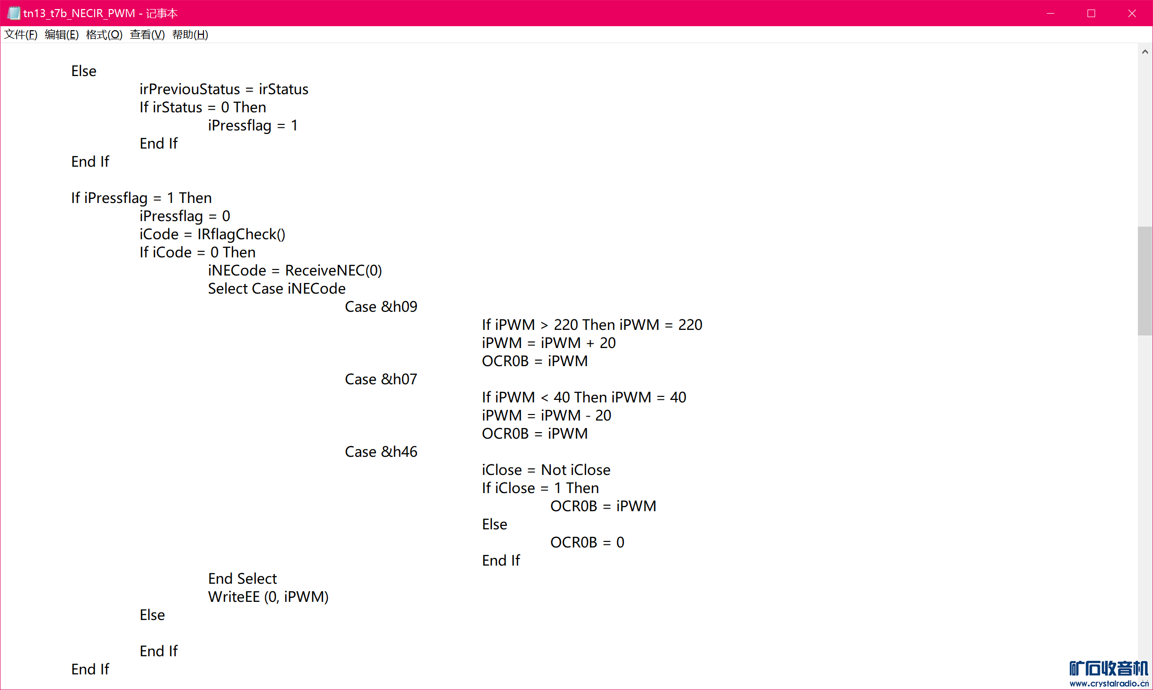

发表于 2018-9-13 15:07:41 | 显示全部楼层
PWM 调光,或者 PWM 后边接个电感续流二极管电容把它变成平滑直流电
下面这个是我用 SO8 的 Tiny13 做的 LED PWM 调光小玩意程序,你可以直接烧入 tn13 里用,或者修改成自己需要的样子。我原本的设计是用假货宝上一块五毛钱一个的红外遥控器调光的,所以有遥控器解码程序,你如果用按键直接接到 tn13 去调可以去掉解码部分。
tn13_t7b_NECIR_PWM.zip (1.11 KB, 下载次数: 26)
