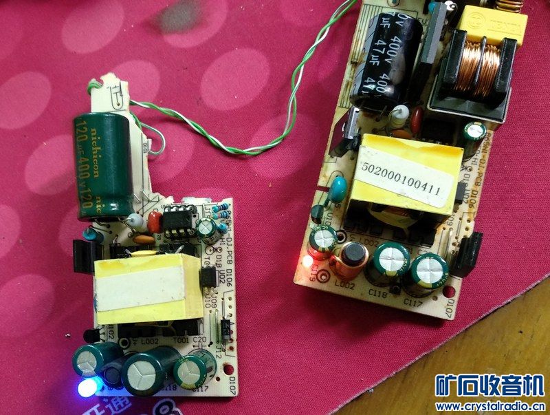

疑惑中,修复的24V开关电源次级整流管发热!
 楼主| 发表于 2018-9-13 09:19:16 | 显示全部楼层
bg1trk 发表于 2018-9-12 21:14
两块板子的参数和“体质”不一样,整流管的反峰电压可能差异较大,好板上能用的管子在修理的板子不一定能扛 ...
今天用个FR207代替30100,正常,果然是30100耐压不够,通电也不热了,谢谢版主指导;
又学知识了,这一段时间对开关电源收获颇丰;
下一步补齐高压整流部分;
