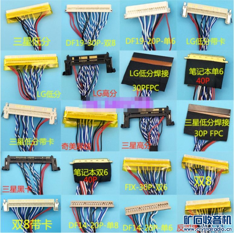

        接下来将液晶屏和主板相连。如果没有屏线或者背光线,那就需要购买或者定做了。这里用到的屏线两端接口可以从上文图中查到,这里就不仔细去找了,假设就是下图其中的一种,另外一端是标准2.0间距接口。
        将屏和主板接起来。主板端1脚对应的都是屏线红色的一端,一般屏线123脚为红色,56为黑色,其他的是蓝色和白色双绞。
