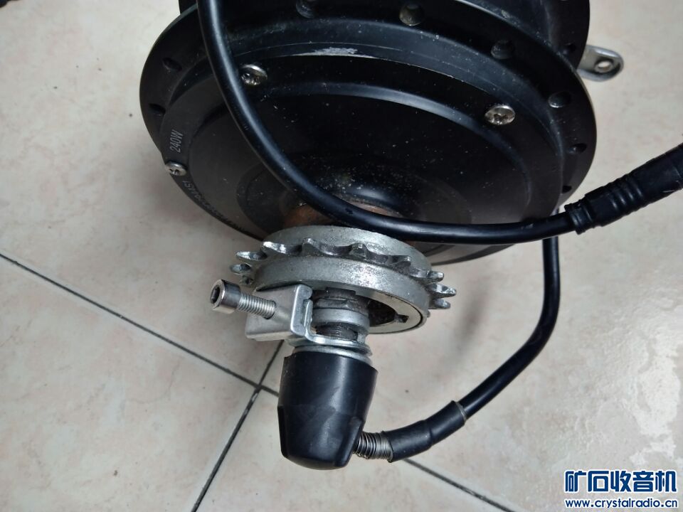

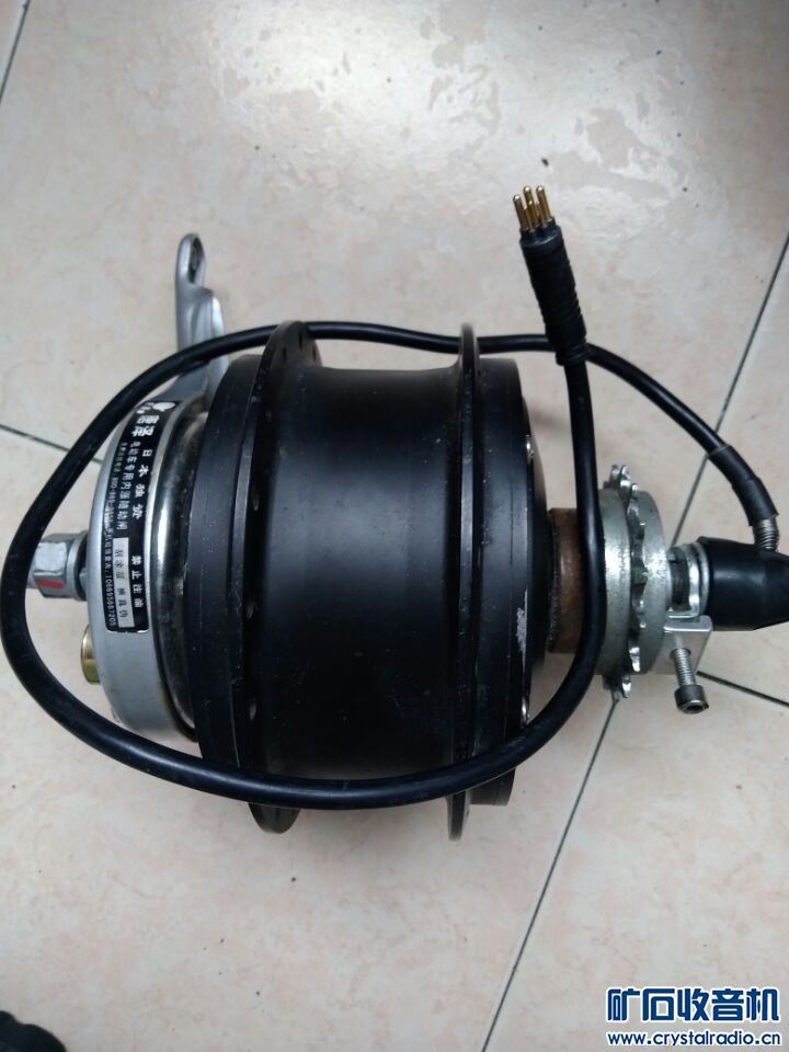

ay000816 发表于 2018-9-12 15:43 可以把线都接好,试试,看看电源是不是在里面接好了,如果不行,就手动让轮子转,载转手柄试试,正反都 ...
aca 发表于 2018-9-12 15:02 唐泽 我去 我们这生产过他家的工件
sxz4462 发表于 2018-9-12 15:00 上网和控制器卖家聊聊。会有收获的。
brownrj 发表于 2018-9-12 17:51 你好,唐泽是涨刹生产的厂家,非电机厂家。这电机不知是否国产的。
songjinyi9258 发表于 2018-9-16 23:11 现在市面上都是有无霍尔自学习型的控制器,你可以买来控制器直接那三个相线,霍尔线不去管它,在把控制器上 ...
brownrj 发表于 2018-9-26 08:16 非常感谢几位坛友的回复,经对原控制器的拆解,估计是电动助力车上用的电机,六根线,确定3根粗的是电源 ...
