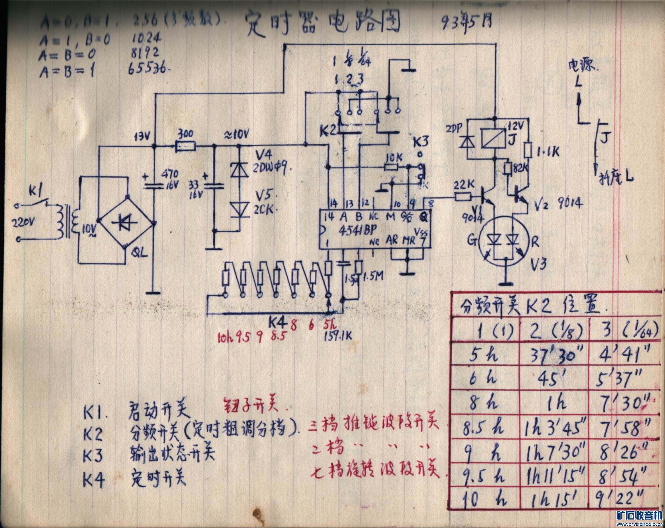

发表于 2018-9-11 15:30:41 | 显示全部楼层
用555电路延时,就是不怎么精确。
发表于 2018-9-11 15:32:12 | 显示全部楼层
要准确一点就用单片机,简单就用4060什么的。直接买成品也不贵。

发表于 2018-9-11 16:17:39 | 显示全部楼层
给你一个多年前做的,现在还好用的定时器。延时开、延时关都可以!
