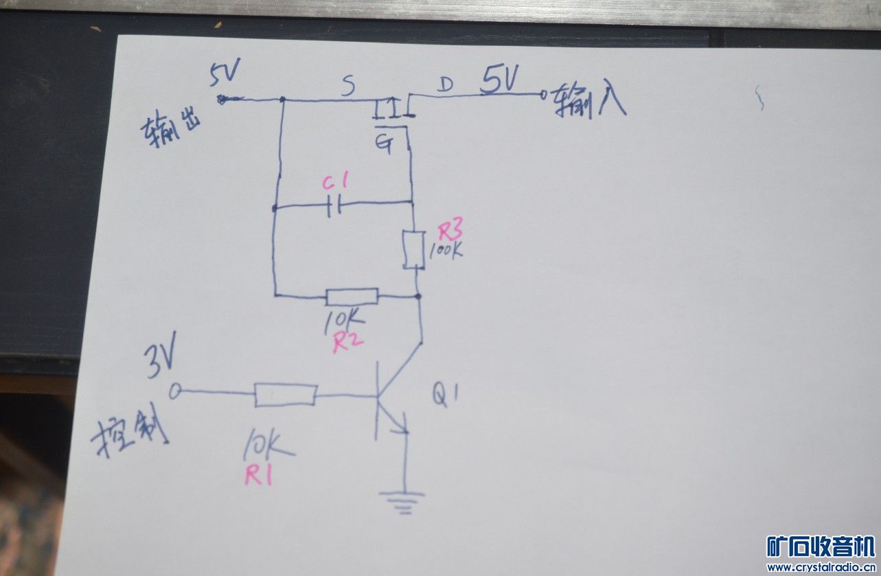

发表于 2018-9-11 11:50:29 | 显示全部楼层 |阅读模式
原来Q1 基极电压 5V 进入饱和状态 场效应导通
现在 Q1基极电压变成2.5V    调整电路中元件 怎样让 Q1 进入饱和导通状态

 楼主| 发表于 2018-9-11 12:24:24 | 显示全部楼层
矿坛铁粉 发表于 2018-9-11 12:10
电路参数不变就可以,如果不放心,可以把R1减小到5k
不行 呢 现在是 Q1 基集3V  就不导通了
 楼主| 发表于 2018-9-11 12:25:54 | 显示全部楼层
现在是想让Q1  基极 电压在2-5V  之间都能饱和导通
发表于 2018-9-11 12:28:05 | 显示全部楼层
不用改,饱和时集电极电流约为0.5毫安,此时基极电流有约0.18毫安,足够饱和了。
发表于 2018-9-11 12:28:52 | 显示全部楼层
3v足以使三极管导通了。一般小功率三极管b极电流很小
https://zhidao.baidu.com/question/133118837.html   看这里,你就明白了,楼上说的很好,适当可以减小基极的电阻。
发表于 2018-9-11 12:30:40 | 显示全部楼层
Q1管子有问题或接错,没问题的话肯定能饱和导通。

发表于 2018-9-11 13:00:01 | 显示全部楼层
原理图没有问题,可以适当减少R1和R3的电阻值.比如R1,4.7K,R3 47k
发表于 2018-9-11 13:19:19 | 显示全部楼层
R1太大了,是我的话直接换成1K的
发表于 2018-9-11 13:34:27 | 显示全部楼层
输入/输出写反了

发表于 2018-9-11 15:36:46 | 显示全部楼层
应该是输入输出写反了,需要再看看原电路。
发表于 2018-9-11 16:37:30 | 显示全部楼层
矿坛铁粉 发表于 2018-9-11 12:52
你确定原电路可用吗?
看图纸输入和输入似乎是画反了:
如果没画反,输入的5V直接通过MOS内的寄生二极 ...
很有道理,偏置电路应该接在输入端,不应该接在输出端
发表于 2018-9-11 16:38:38 | 显示全部楼层
应该是c1 R2接输入端,不应该接输出端。
