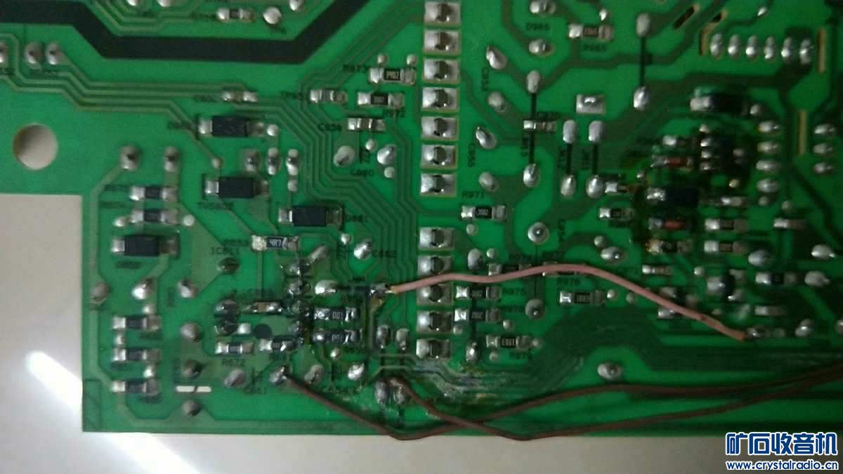

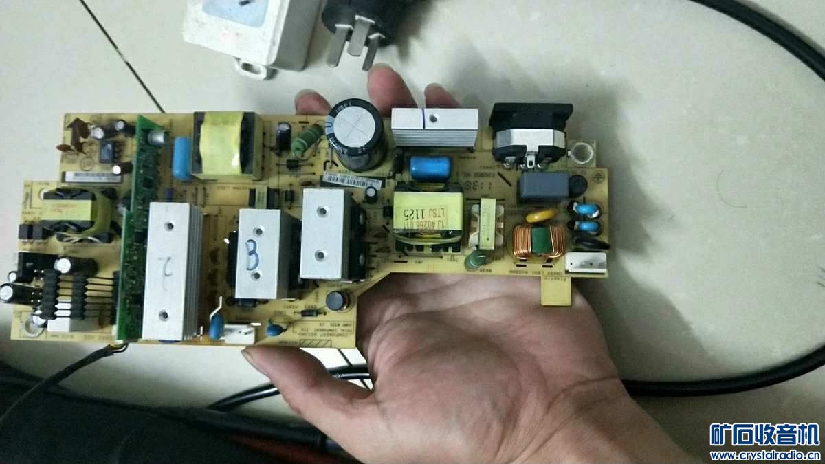

发表于 2018-9-10 22:13:54 | 显示全部楼层 |阅读模式
电压碰电投影机电源烧坏,开发商为什么没设保险丝呢?哪位大师能帮忙修好,求助!目前通电指示灯亮,按开机键不开机,一直闪红灯
发表于 2018-9-11 08:45:13 | 显示全部楼层
看输出端电容,可粗略知道输出电压值,然后看哪一路不正常,进而查这路损坏的元器件;
发表于 2018-9-21 22:16:00 | 显示全部楼层
通电指示灯亮说明电源基本是好的,你还是查查灯泡和点灯板吧
