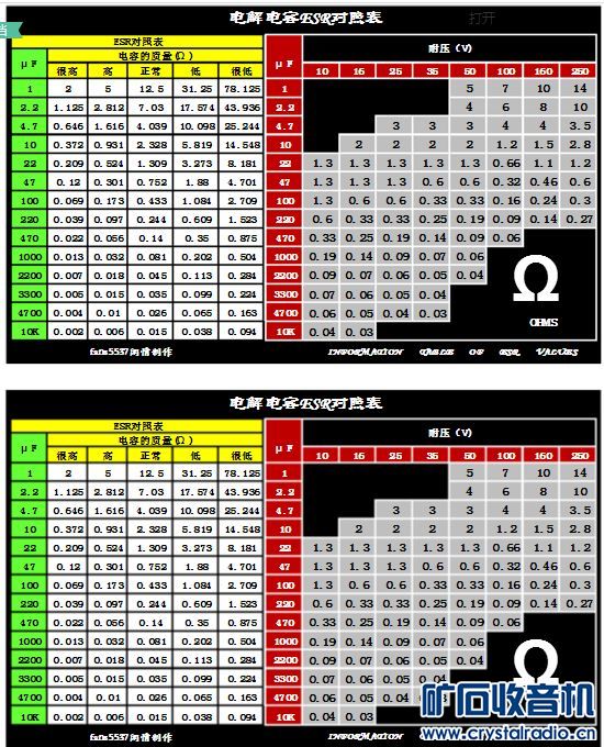

一个关于三端稳压管的问题解决了,第二个问题又出现了,我DIY的这只表可以测量电解电容的ESR值,但网上搜寻不到有关ESR值是应该是多少才可用,所以不知哪位坛友能提供一下相关数值,谢谢了

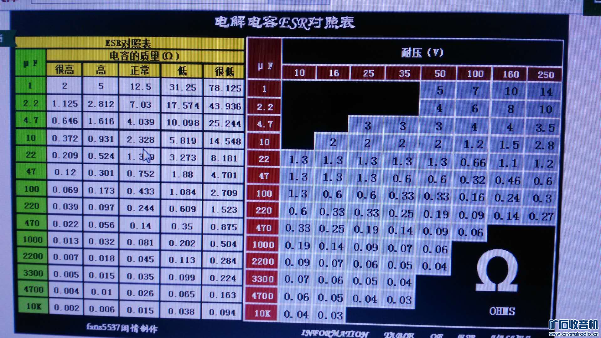

 楼主| 发表于 2018-9-10 21:36:46 | 显示全部楼层
一般来说对于低频电路ESR大小物所谓,对于高频电路一般而言应该选择ESR小点电容。 在不同的电容类别中电解电容的ESR通常最大,钽电容次之,陶瓷电容最佳。即使是电解电容中也分普通电解电容和低ESR的电解电容。同样容量同样耐压的电解电容,体积大的往往ESR小。同样容量不同耐压的电解电容,耐压高度往往ESR小。同样耐压同样容量的电容,105度比85度的ESR要小。
