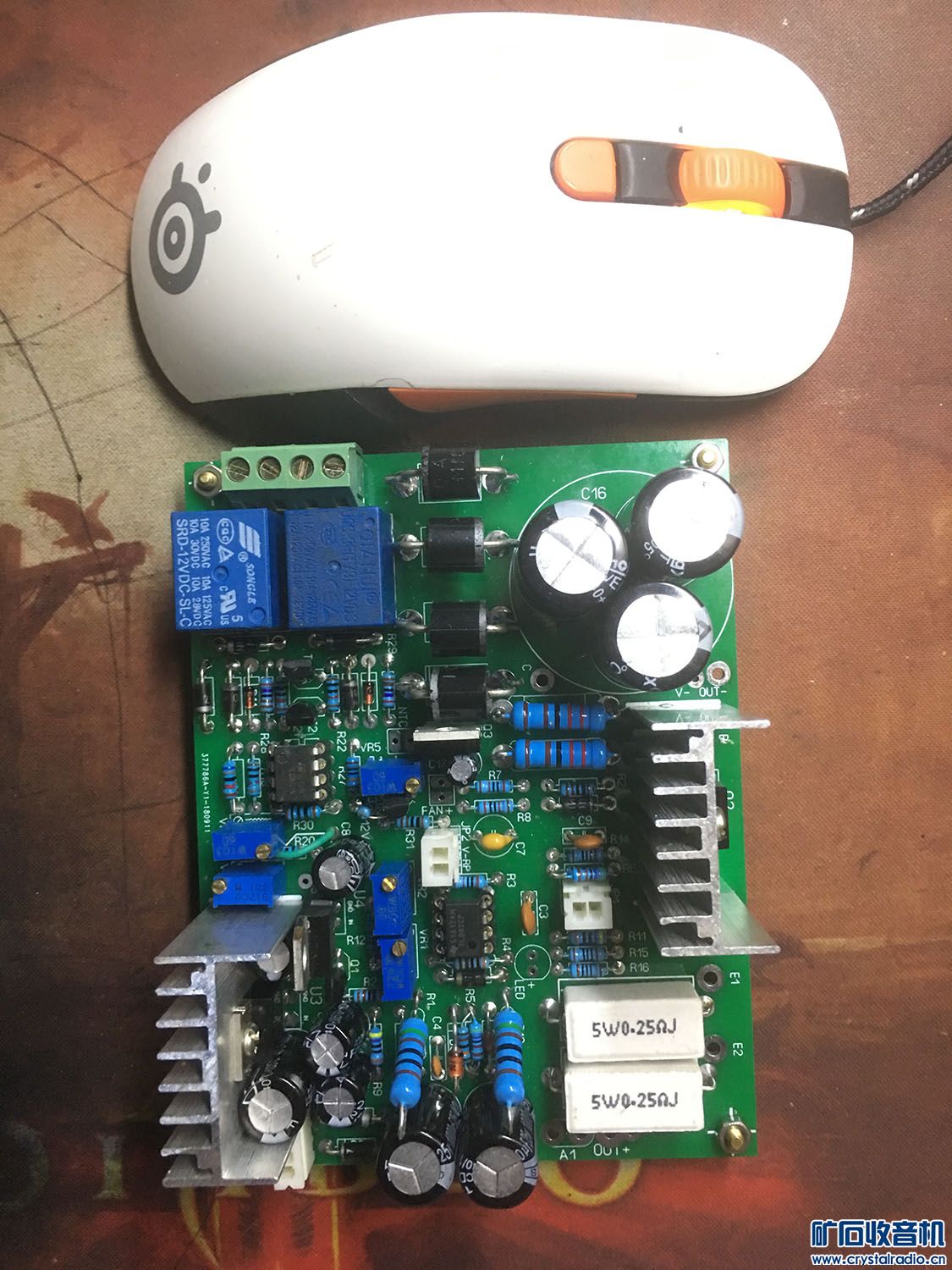

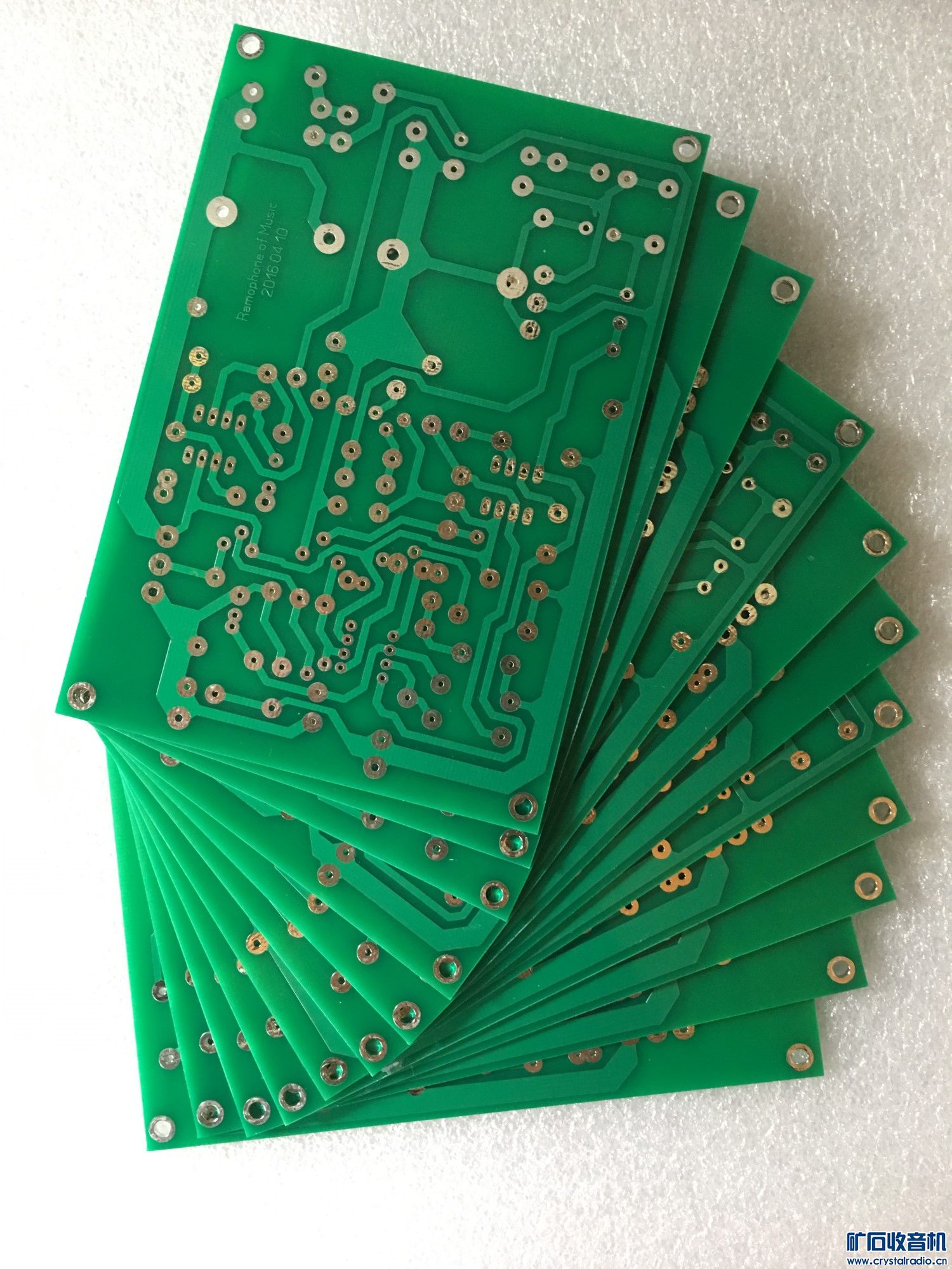

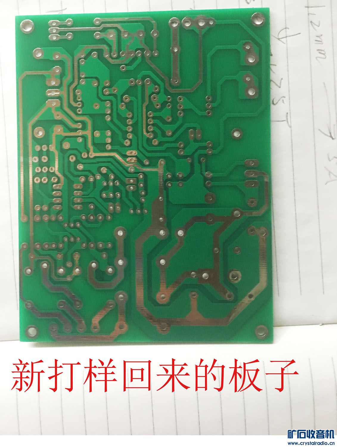

新绘制的电源PCB

发表于 2018-9-12 17:34:17 | 显示全部楼层
yhtuse 发表于 2018-9-12 16:41
谢谢提醒。PCB已经交由专业制版厂加工了,预留有堆焊裸露铜箔,这个板子如果要做到10A以上,可以采用您说 ...
超过500mA就要用汇流条,您算一下导电通路的截面就知道了。

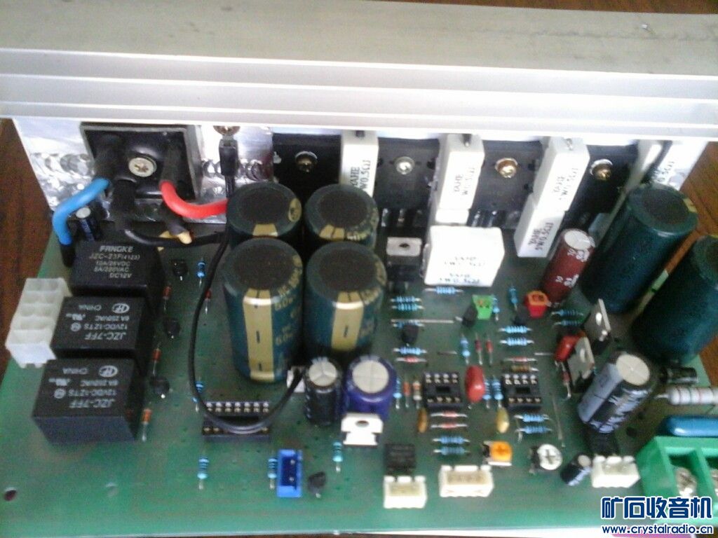

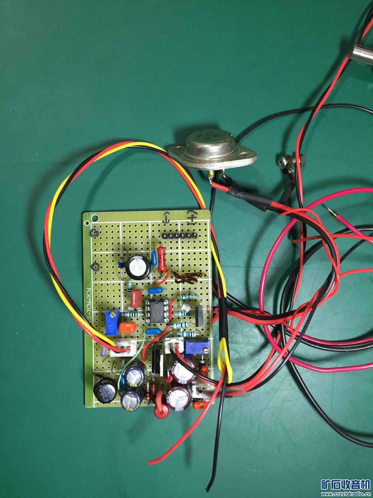

发表于 2018-9-13 00:42:51 | 显示全部楼层
yhtuse 发表于 2018-9-12 16:43
是的,有精力也可以搞洞洞板,出来的效果是一样的,电路本身很简单,调试也容易,洞洞板只是不好看罢了。
但是接线时要注意走线的粗细,主回路用粗线,包括功率管的线,我用的是0.5平方左右的线,控制回路就随便用。实际洞洞板图:
 楼主| 发表于 2018-9-13 08:48:27 | 显示全部楼层
sgeli_sh 发表于 2018-9-13 00:42
但是接线时要注意走线的粗细,主回路用粗线,包括功率管的线,我用的是0.5平方左右的线,控制回路就随 ...
做的不错。2N3055和20DF假货太多,一不小心级上当了。
你可以先用PCB软件绘图,然后根据优化好的图,洞洞板布线,出来还是很美观的。

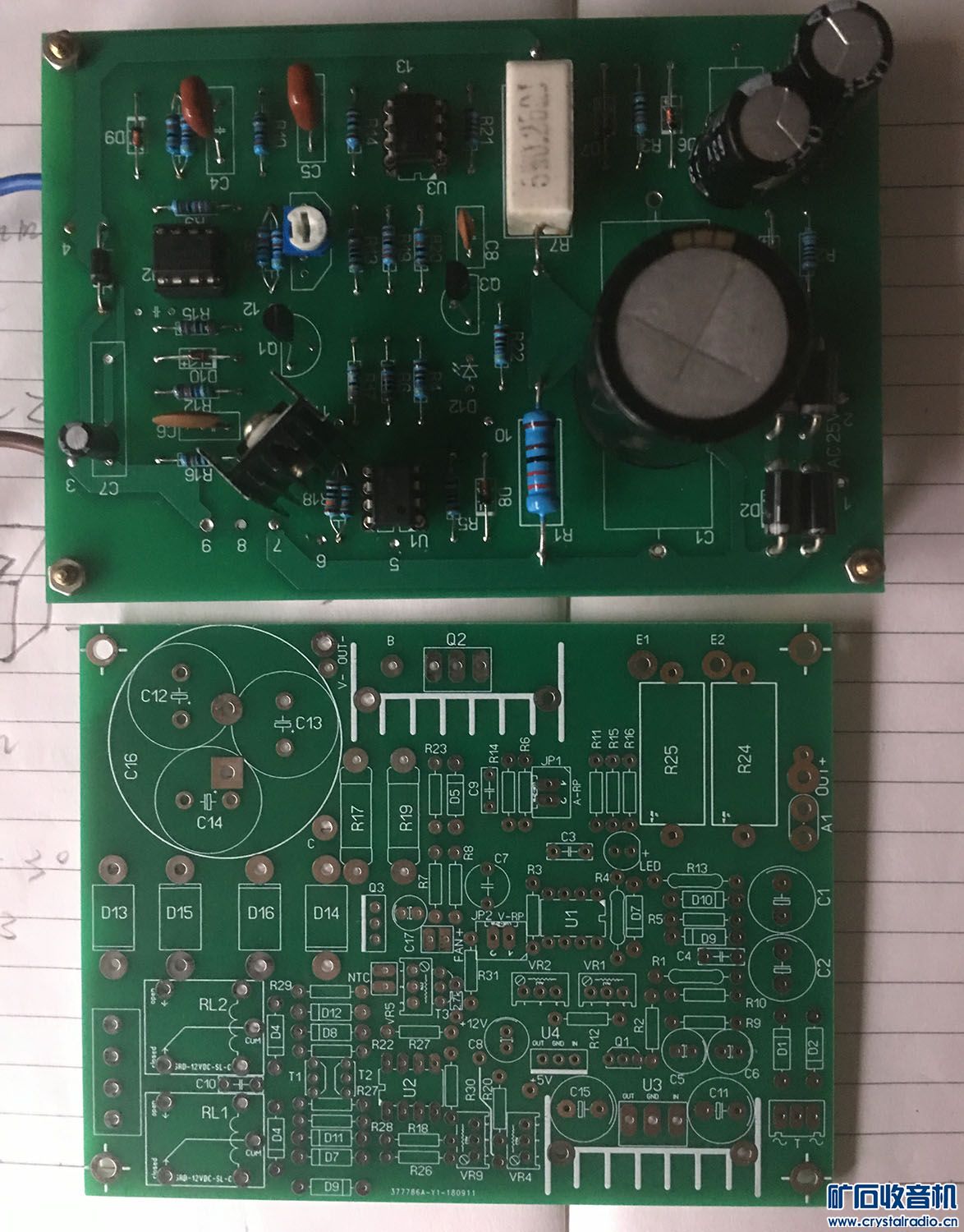

 楼主| 发表于 2018-9-13 08:54:19 | 显示全部楼层
你可以先用PCB软件绘图,然后根据优化好的图,洞 ...
另一款电路。以前用热转印做工,效果很理想。

发表于 2018-9-14 09:32:38 | 显示全部楼层

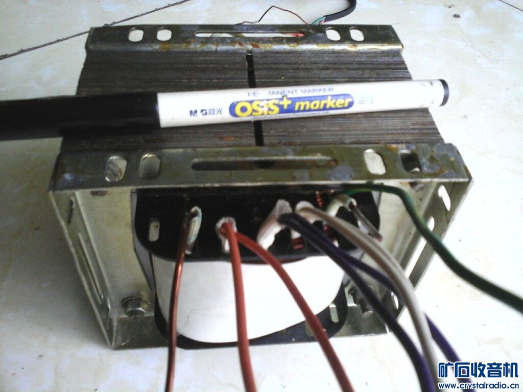

我几年前抄了自己在用的 30V / 3A 安泰信电源(原理和上面图一样),改为 60V / 5A 的,元件全部装好三继电器切换电路没调试,一直放到现在
哈哈,刚看了一下手机居然还有照片 14 年做的,300W 变压器,

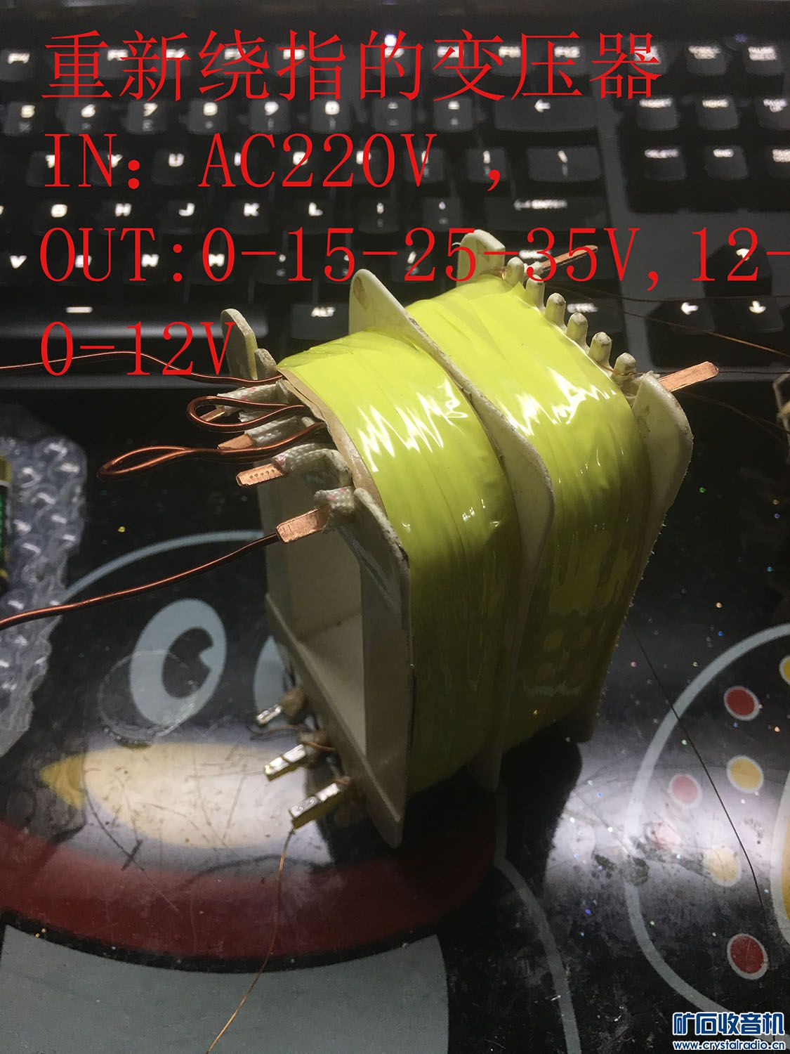

 楼主| 发表于 2018-9-17 11:56:04 | 显示全部楼层
最近做的情况。
 楼主| 发表于 2018-9-28 09:28:10 | 显示全部楼层
恨天无眼 发表于 2018-9-10 19:51
这个板子不是说小了一个电阻位么?
已经加了2.7K电阻,不存在少电阻的情况。

发表于 2018-9-28 20:04:12 | 显示全部楼层
你那2.7K的电阻还是没有位置装嘛,和以前的没有区别。
 楼主| 发表于 2018-10-10 17:40:57 | 显示全部楼层
嗯,你说的对,抄的比较急,打样回来才知道,不过还是可以向以前那样安装,不影响使用。
这个板子我已经投入使用了,效果还是不错的。
这电路的精髓在于电流取样电阻,这个电阻用好了,稳定性就有保证。

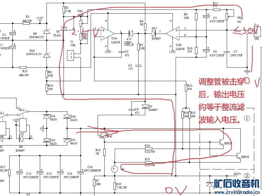

与J2外接电位器(电压调节)并联的电容C7不能太大,不然快速调节J2外接电位器的时候,有可能烧坏该电位器(电容器通过VR2释放大瞬间大电流)。
调整管工作在3A及以上的情况下,不但需要安装散热器,还需要风扇配合散热,外壳安装后,风扇风道由外壳左右散热孔抽入空气,然后经过风扇及风扇散热孔排除热量。如果不安装外壳,风扇风道相当于“短路”不能达到散热的目的。这个是很多朋友屡烧调整管的主要原因。
当调整管CE或BE极被击穿短路,输出电压接近于整流滤波后的电压,这个电压TL431的2.5V串联,然后进过R12 470欧 VR2  500欧后,直接加在10K电压调节电位器上,当电位器处于0欧的时候,电位器会打火烧毁动触头。
 楼主| 发表于 2018-10-10 17:45:00 | 显示全部楼层
要想避免击穿调整管后,烧毁电位器,可以在U1B后面设置一级反向放大集成运放,即,电位器0欧为最高电压,10K的时候为最低电压,这样就可以避免以上问题,不知大家怎么看。
