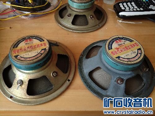

603-1图片,声音清晰,中音饱满解析力强,人声清晰,高音清脆,打击乐是它的拿手好戏,灵敏度高,放现代乐可能会吵。但对乐器和人声都有不错的还原。

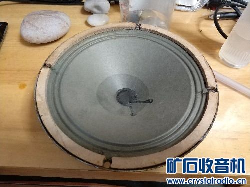

早期利闻602bi,特点是纸盆颜色浅,磁铁蓝色,型号用盖章表示。声音一般,中音吵而薄,高音缺失,但灵敏度高,放纯人声非常清晰。

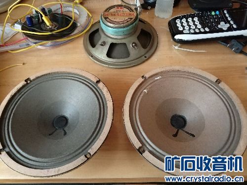

晚期烤漆602bi,纸盆上粗糙,硬而厚,低音好,中高音都一般,灵敏度低,缺乏解析力,人声温暖。

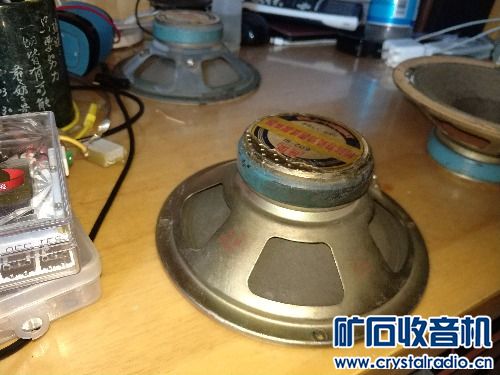

十一厂蓝瓷602bi,中音不吵厚实,但不够细,缺乏解析力,高音清晰。听感好于其他602bi。

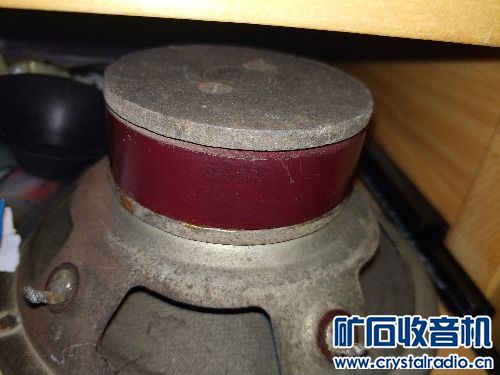

红弱磁603,大多不带标签,纸盆软,低音好,高音清脆与603-1相似,中音没那么吵但不饱满,也不厚实,人声解析也不错,灵敏度稍低。

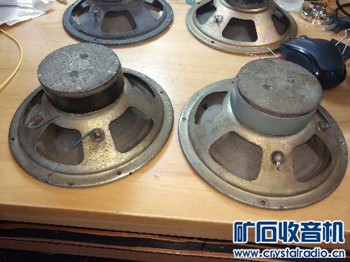

右侧为不带标签的603
 楼主| 发表于 2018-9-9 17:33:09 来自手机 | 显示全部楼层
601,602使用的高脚磁体。
