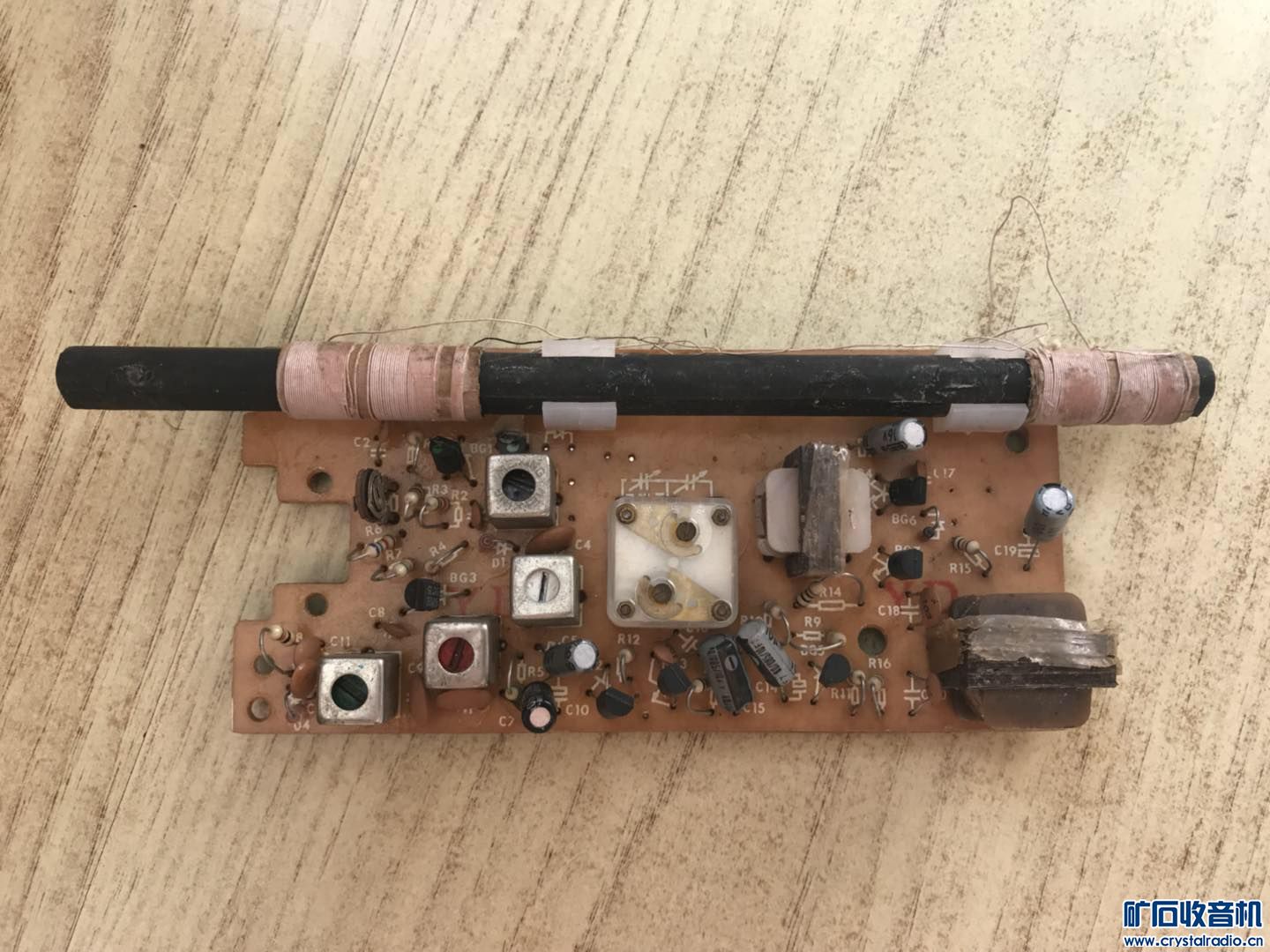

如题  求助 谁知道这块电路板是哪款收音机的  不知道品牌 没有电路图  有知道的坛友 请告知一下  品牌 型号 或电路图  谢谢

这种板子已经没太大的难点,左边安装音量电位器,参考后期红灯753的电路好啦.
发表于 2018-9-9 14:59:27 来自手机 | 显示全部楼层
有点象上海产蝴蝶757,只是缩水不少
发表于 2018-9-9 15:01:09 | 显示全部楼层
这么清晰的板子,描个图还不容易。

CD77-2B 发表于 2018-9-9 14:59
有点象上海产蝴蝶757,只是缩水不少
谢谢  确实很接近

这么长的磁棒,接受效果应该很好。
发表于 2018-9-9 15:25:09 | 显示全部楼层
三个中周只有一级中放?
发表于 2018-9-9 18:41:33 | 显示全部楼层
szlz61 发表于 2018-9-9 15:25
三个中周只有一级中放?
这个就是简化电路了.灵敏度肯定低了点,不过声音听起来还不错.
发表于 2018-9-9 22:05:41 | 显示全部楼层
楼主的收音板是2级中放的。

谢谢提供电路图 等我接线试试灵敏度怎么样
