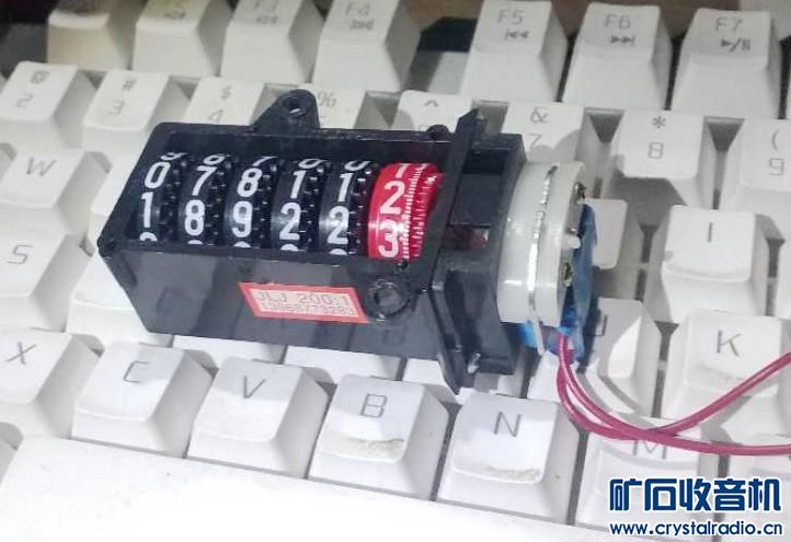

换下来一个坏的电子电度表,拆下计数器玩,看上去很简单,用5V电源交换接电机引线就能使数字增加,用什么集成块可以简单的驱动它?
发表于 2018-9-8 22:56:15 | 显示全部楼层
用555来驱动吧。

不行,这个和指针石英钟一样,只能一个方向旋转。

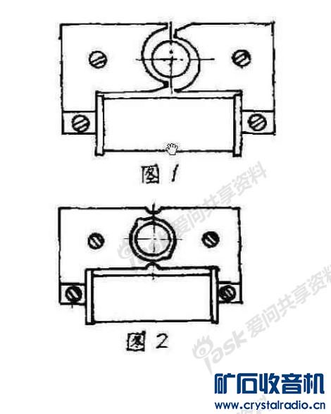

没那么复杂,石英钟步进电机结构非常简单,如果加棘轮之类的要消耗巨大能量。中间的转子有磁性,静止时会吸在靠近的磁极位置,通电时会推过去。
 楼主| 发表于 2018-9-9 09:43:01 | 显示全部楼层
发表于 2018-9-9 10:27:41 | 显示全部楼层
这个设计真巧妙。石英钟的转子拆下来看过,但原理一直不明白。今天总算有个大概了解了。

我在前面已经说过,要正负极电源交换触碰电机线圈才会旋转。
