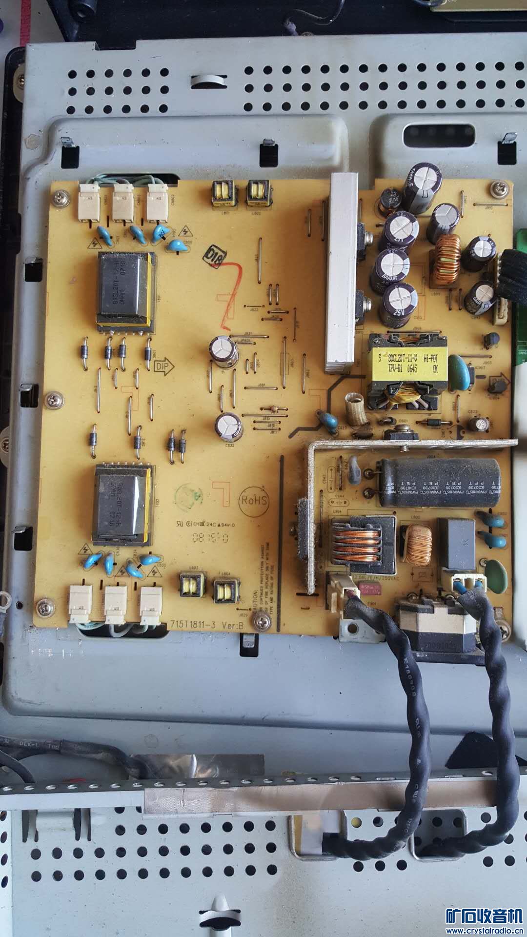

20寸老液晶白屏、有人说没有修的价值。我看修好就是价值。价值观的事,声音,控制等都好用,上图求大师指导,谢谢。估计那的问题求给标上,我修修看,谢谢

如果隐隐约约可以看到一点点图像,十有八九是伽玛块坏了

就是白的。哈哈,已上图帮忙看看。
 楼主| 发表于 2018-9-8 10:50:22 | 显示全部楼层
90不留宿 发表于 2018-9-8 10:31
逻辑板上检查一下电压,我的一台液晶电视检查发现这个电容器短路,引起保护开不了机,比一粒米还小的电容器 ...
能不能在我的板上标注一下。谢谢说说大概也行。在哪个位置量电压。谢谢。

103119j999kjqkkgwaj9hg.jpg 你看看对不对,逻辑板有没有收到信号,码片对不对

逻辑板的问题。

看起来在绿板上,那个位置呢。

测试黄色箭头那里有电压没有,还要用风筒吹掉灰尘才好
谢谢费心了,是正上方绿色屏线,擦拭一下好了,难得一天挂念。万分感谢。我也有求必应,我就会修电子管收音机有事说话。

经擦拭屏线,好了谢朋友

可能就是哪个位置。经擦拭好了,谢谢

先易后难好了屏线的事。谢谢

谢领导判断无误。好了
