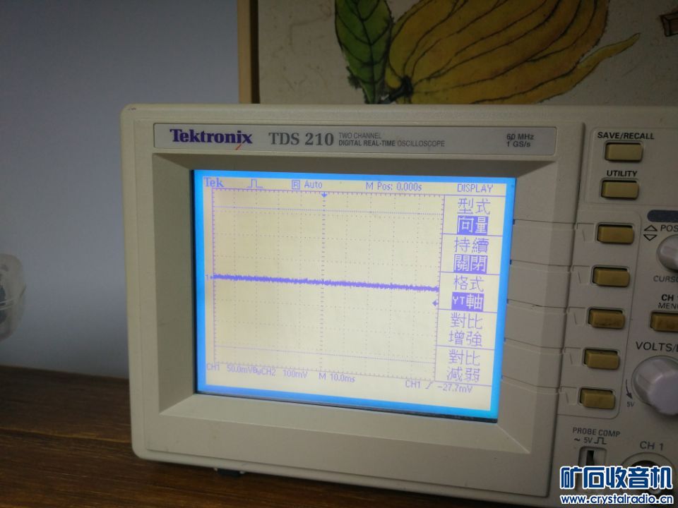

你改背光没有,如果改了纯白LED的话就是偏蓝色了,如果没改的话就是偏光膜的原因,通用膜上下膜是一样的,专用膜上下膜不一样,我的膜是长沙那边买的,等会给你一个链接,你的屏颜色能发一张图片吗?看看到底是怎样的颜色

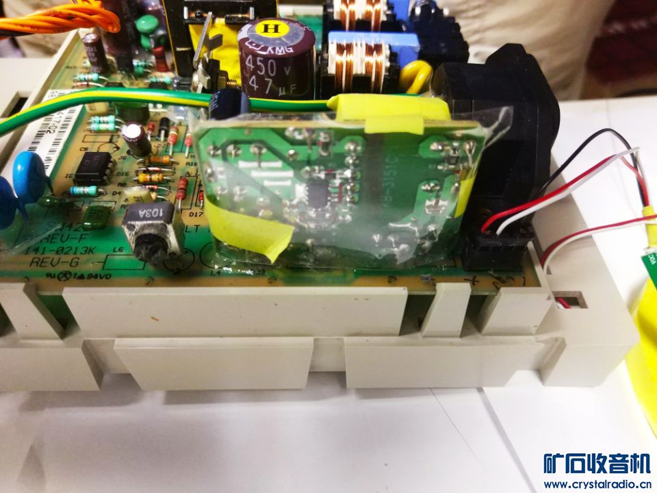

我改的正白光,笔记本用的光条,色温不错,是膜的问题,字是蓝的。
我的方法是嫁接了独立的电源,原来的背光电源,电压不够用,12v接上后压降太大。笔记本灯带的好处是驱动板可简单实现完美调光。电源板边上的电位器可在机器底部散热囗用螺丝刀调整。

是膜的问题,还是背光灯的问题,还确不准。我用的正白的LED字是蓝色的(比你的还要蓝很多)连屏幕底色也是蓝色的了,我第一次改的时候,就是蓝色的,总感觉有点怪怪的,不舒服,就改成了双色可调的(喜欢折腾)。调到暖光的字就是黑色的了。
你说的12伏好像不是原来LCD供电的电压,原机LCD供电电压是负4.7伏。另外,买来的背光灯条的宽度好像是4毫米的,能装到里面去吗?我自己制作的灯条不到4毫米,位置很小,很难装到里面了。
已经PM给你买膜的地址了。如果认为是膜的原因的话,买一套回来(加邮费30元)可以试一下。扩展板还没有去买。我等一会找一下地址。好像是现在涨价了。

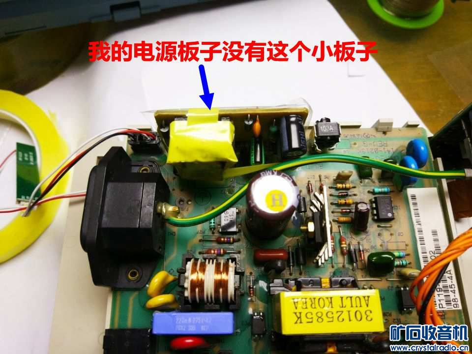

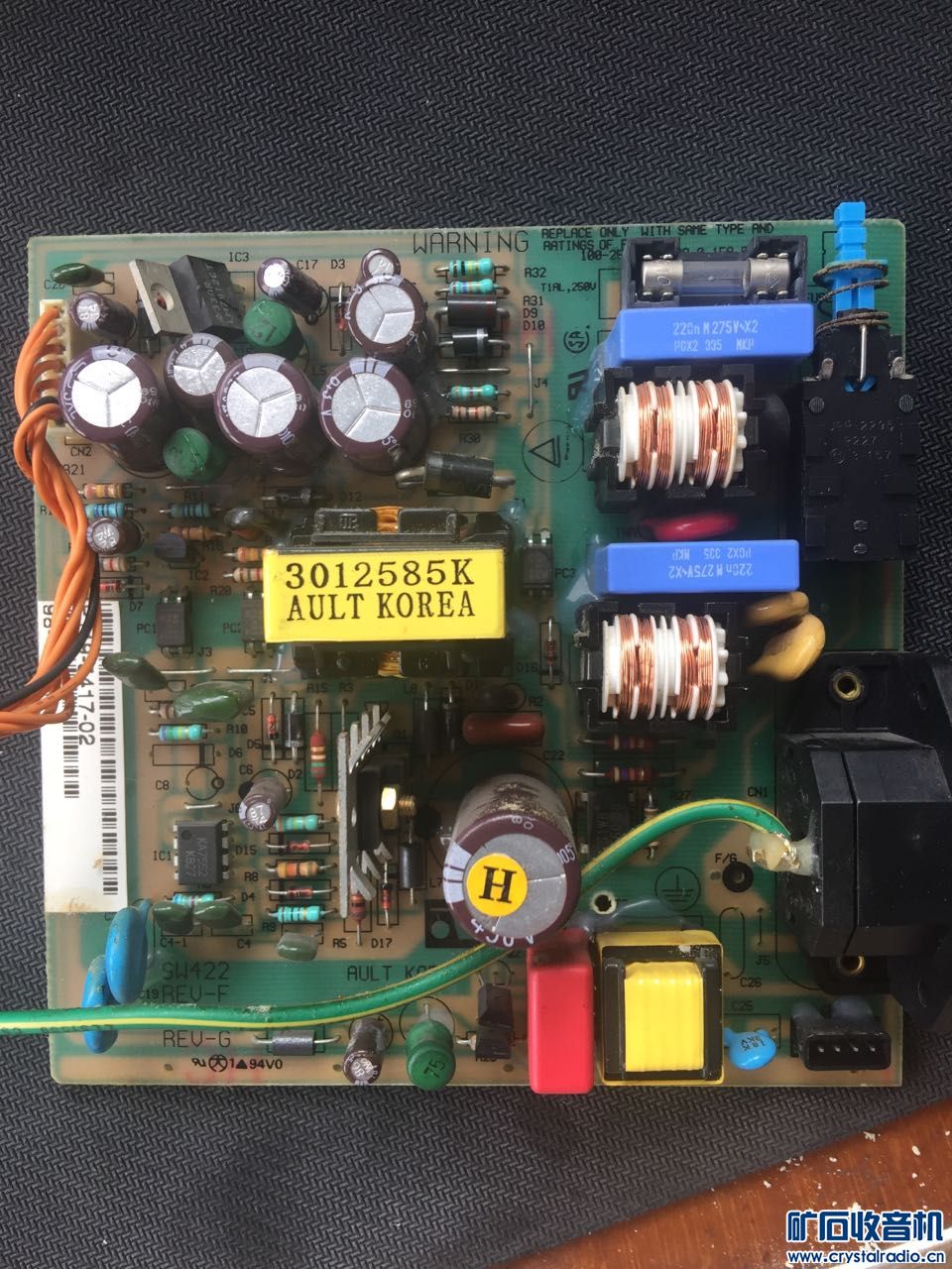

电源板子也有点不一样,我的电源板子里面没有竖起来的一块小板子。 cc96132308ead2e3dd10b11c6b484460_211010ow2gd2tt2zze2g02.jpg 133712655044712514.jpg
发表于 2018-9-8 23:49:40 | 显示全部楼层
那是自己加的
发表于 2018-9-8 23:53:54 | 显示全部楼层
一样的,电源板是我嫁接的独立电源,原来的无件拆了
