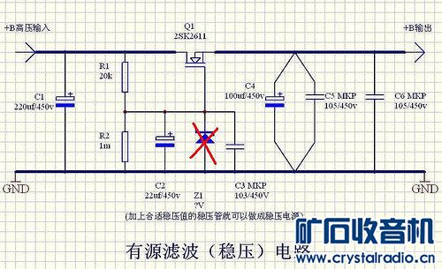

楼主: 神的领袖
市电听电子管机干扰太大了,有没有效果好一点的EMI滤波电路?
发表于 2018-9-8 23:37:53 | 显示全部楼层
电源电子滤波 不用稳压
电源电子滤波 不用稳压
电源电子滤波 不用稳压
发表于 2018-9-8 23:47:25 | 显示全部楼层
如果是无线电杂波信号或附近电器的电磁干扰,这问题就难解决,不过机子若有二次检波功能会好些。

发表于 2018-9-10 18:12:34 来自手机 | 显示全部楼层
改善乙电低频滤波,甲电也用直流稳压电源,应该能好点。

发表于 2018-9-13 12:12:10 | 显示全部楼层
干扰源太复杂,接入示波器后可见各种波型、频率叠加,其中可能包含大量的中频,中波波段杂音,可能需要重点滤除这些频率
