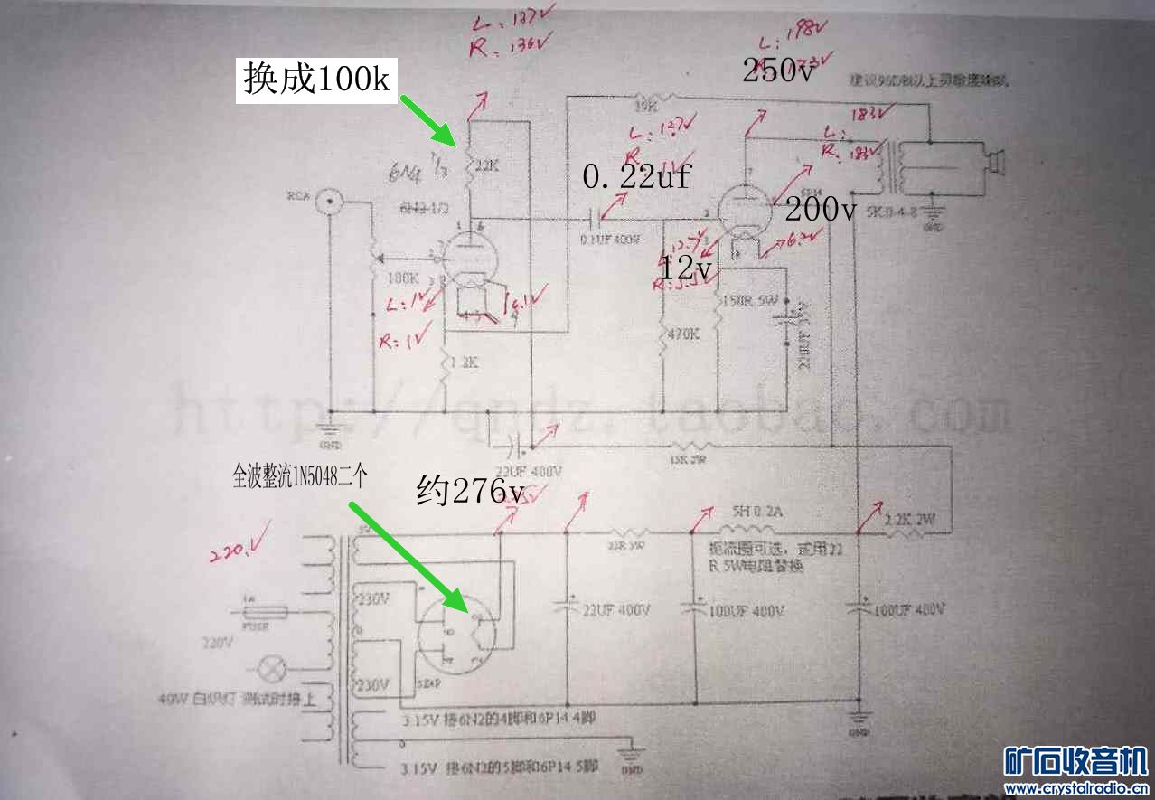

经过近一个月的准备6n4+6p14机器已全部装好,并在本坛白版、于版及热心老师的指导下(调整、修理)了,连续听了二天,感觉6n4+6p14比我的6p6p推挽、300b、6p3p、el34好听多了,也不知道是什么原因,心里作用吗,有懂的老师高手请谈谈原因

白版带动我们一批人在玩6p14,虽然是标准接法,但也是白版在坛里的提示:电源变压器容量够的前提下用标准接法试试。的确是好声音,今天带回家换好音箱再试试,准备把德机的ECC83\EL84换上,折腾一下。
另外请教白版:如果有12.6v灯丝电源,6n49脚接地,是否该管子的性能会更好?我查了一下德机的ECC83也是用的6.3v的灯丝电压。

楼主  是否可以提供下电路图  供我们参考下!谢谢!
 楼主| 发表于 2018-9-7 18:14:42 | 显示全部楼层
图纸改动了不少地方,原来胆整流的电压不足后改石整流,部分电阻也调整了,为了增加低音换0.22uf/630v电容,只能发草稿给你了。
