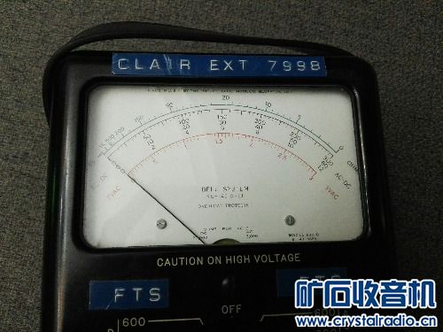

    先说这块美国bell system老表,实为Triplett 代工的,按表盘显示可称为triplett 630-D。我购进后,发现 AC档各档都不准确,均表现为“灵敏度下降”。通过ebay网站一卖家的照片,找到该表的电路图。表中整流功能由X组件担当,组件内含桥堆1个,电阻2只。其中1只电阻与表头并联,实测为604欧,另一只串在AC进线上,此电阻已被上手换为6.49k,原值暂未知(后上网查得厂家原装为7k)。

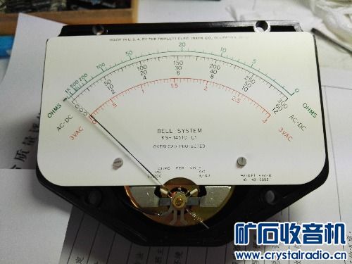

        上网再找那个卖家的表盘实物照,证实了我的想法。对照表盘刻度中值,明显与我手头的表有差异(由此还可推断,此表是上手维修者将表盘与整流电路作了错误搭配)。

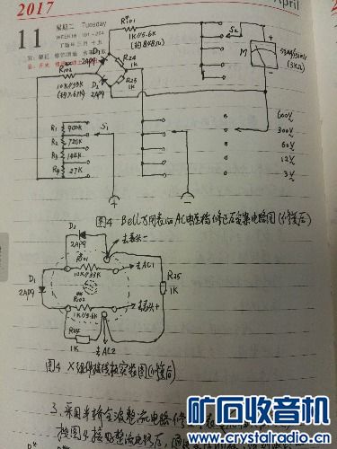

        原因已找到,接下来的任务,就是针对现有的表盘刻度线,为其配上合适的AC整流电路。我特意选用了美国Simpson爱用、等效电路仅串有1只二极管的半桥全波整流电路,因为它的综合性能最佳,优于国内表常用的半波整流电路。
        经过一番计算和实装调整,最后得到了照片中的定案电路。电路使用2只锗二极管,与AC刻度线吻合程度很高,令本表AC档完全达到了原设计要求。经此修复后,3v档输入1.51v,即令指针指向1.5v位置,效果令人满意。

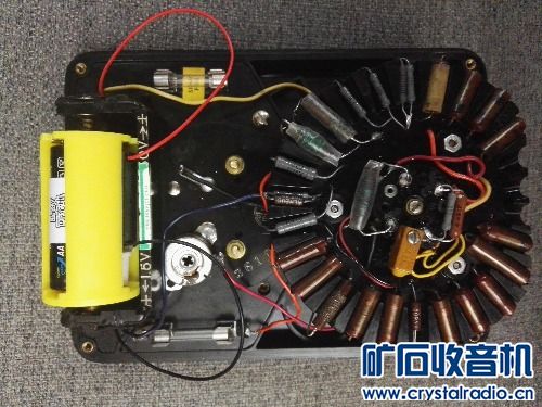

        后3张照片分别是修复前、修理试验中和修复后拍下的内部照。

1.半桥全波整流电路
电路不易弄懂,经分析得到等效电路后,才能揭开其真面目(见附图),方便进行设计/计算。属全波整流,对波形的正半周和负半周均有响应。3种电路中,此电路表头灵敏度发挥性最差,但与半波整流电路相差不大。
但测量回路中,仅串有1只二极管。由于二极管的压降小,因而线性度和精度上佳。

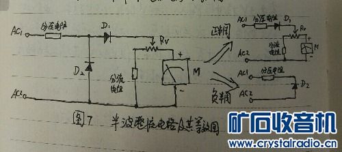

3.半波整流电路
测量回路中,也仅串有1只二极管,线性度和精度良好。成本最低(d2还允许用压降大的硅管),但仅对波形的正半周有响应。低压档时,作为被测电路的负载,还呈现出正负半周负载不同的缺点。

 楼主| 发表于 2018-9-7 12:03:22 来自手机 | 显示全部楼层
由于本坛的logo遮挡了半桥全波整流等效电路的关键处,故多上一张照片。

小鬼头 发表于 2018-9-7 11:33
1.半桥全波整流电路
电路不易弄懂,经分析得到等效电路后,才能揭开其真面目(见附图),方便进行设计/ ...
可以把两只电阻改成电容,这样电流完全流过表头没有分流,提高灵敏度,但是阻尼会有影响。
 楼主| 发表于 2020-4-10 09:29:40 | 显示全部楼层
你这主意挺有创新性的。
但是,这种做法不可行。你画出他的正半周等效电路图和负半周等效电路图,就会知道,这两只电阻换成电容后,不仅对电容的误差要求很高(电解电容根本就不能用在这里),而且不同频率下,因为电容的容抗也不同,令表头获得的分流关系也不一样,这样,就无法保证获得所需的测量精度。
