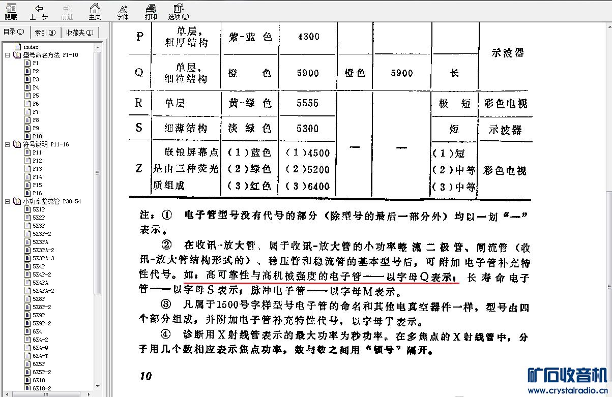

到底“Q|”是否是级别啊,来自《北京牌电子管手册第二册》

严格来说, Q  \S \T 不算级别,只算是 后缀。
细追 汉语语法,级别 是表示等级的,有高低贵贱的区分,而 Q  \S\T代表了不同侧重的特性 。 严格说,国产管范围内,级别 只有三个: J ——军用 、M—— 民用 (有的M代表脉冲用管,要予以区分)、最后是汉字的“业余”品
   还有,我国,及世界上, 根本不存在 所谓“电桥级”、“航天级” 这样的级别定义!! 重要的事 重复三遍,世界范围内的电子管 不存在这样的定义!不存在!! 不存在!!!
这个说法,开诚布公的说,就是卖管的JS 脑子里 臆想出来的。没有一个字的证据表明 全球电子管哪怕有一家,有一个型号 是这两个及相似说法的级别。
九年前,就已经列出了 证据, Q——高机械强度。

Q当然是级别,属于高机械强度的

Q是七的第一个拼音字母,是七机部级别,七机部原为航天工业部,主要就是做火箭导弹和一些相关的雷达和测控设备的,这个级别的电子管主要是可靠性高离散型小,今天用于普通场合与民用级军用级差别并不大,只是参数比较稳定而已,业余制作的设备大多还有自己调试的阶段,即便用通一的业余品也没问题。

      海版的资料在 "无线电通信用 电真空器件手册"中,  "电真空器件型号命名方法"这部分内容里面,即手冊的正文第十页。海版很早也公佈过这资料,但很奇怪,总有人会振振有词,另立奇说。
