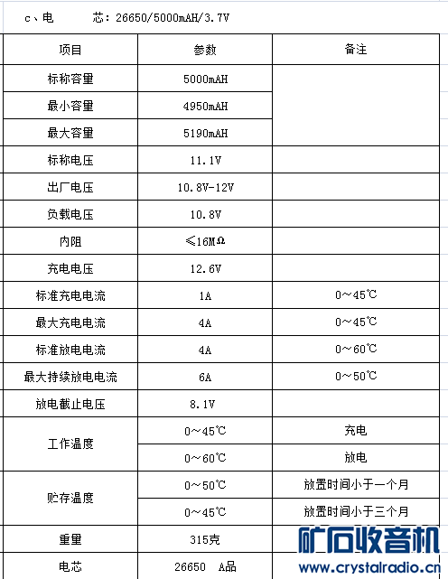

1、26650电池组,三串一并的,内阻≤16MΩ,标准充电电流是1A,最大4A。标准放电电流4A,最大6A。
2、32650电池组,三串一并的,内阻≤300mΩ,标准充电电流是1A,最大2A。标准放电电流2A,最大3A。
3、工作温度也不一样。
电池越大充放电电流越小吗?

电池分容量型,动力型,不同类型比较没太大意义

发表于 2018-9-6 10:42:24 | 显示全部楼层
看看内阻就知道不是一个类型的电池
发表于 2018-9-6 10:54:06 | 显示全部楼层
宣传页面的MΩ和mΩ都分不清的公司是什么货色,大公司还是要脸的

对于电池组是正常现象,因为电芯厂家不同,规格不同。
表中采用的电芯:
28650电池一般常见的为磷酸铁锂电池。也就是外径28MM,长度为65mm,同样是28650电池其容量也有许多规格,例如INR26650-3.6V-4500mAh、IFR26650-3.2V-3200mAh。规格不同内阻也不同。
32650锂电池是种圆柱电池,外径32mm,高度65mm,一般常见的为磷酸铁锂电池。32650锂电池容量很多的。
内阻大放电电流自然就小。

谢谢版主指导,供应商发资料过来了,32650是三元圆柱锂离子电池,26650应该是普通的锂离子电池

谢谢,开始以为电芯是一个厂家的,后来联系电池组供应商是不同厂家的

内阻“m”跟“M"那是一个天,一个地,正规厂家能够这么不上心?

兄台厉害,我也是看着很纳闷,那差距咋能那么大呀,就是不是同类型的电池,内阻也不会那么夸张呀,看样子M欧姆,应该是m欧姆,内阻都到M级别了,估计扔的力气都没有了。

我也感觉奇怪,估计写文档时写错了。这种操作反映了这家公司做事很不严谨。规格书竟然是excel,还是没有进行好好排版的那种,随手打的这种
